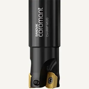

Fréza CoroMill® MS20 se vyznačuje robustním tělem a spolehlivým upínacím rozhraním, díky čemuž dosahuje vynikající spolehlivosti, předvídatelnosti a bezpečnosti — aniž by došlo ke snížení výkonnosti. ​

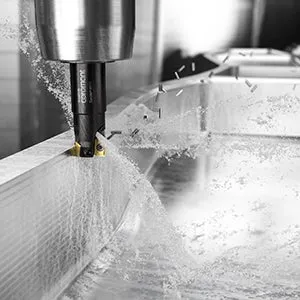

  • Opakované frézování do rohu s přesným úhlem 90 stupňů, čelní frézování, výroba dutin, obrábění rohů, postupné zahlubování po lineární nebo kruhové dráze, frézování drážek do plného materiálu a ponorné frézování​
  • Pro dokončování i hrubování​

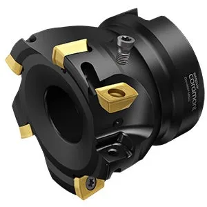

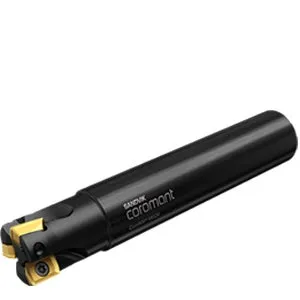

Těleso frézy
  • Rozsah průměrů: 15.8–84 mm (ekvivalent v palcových jednotkách)
  • Úhel nastavení (KAPR): přesně 90°​
  • Vnitřní přívod řezné kapaliny​
  • Možnost využití postupného zahlubování

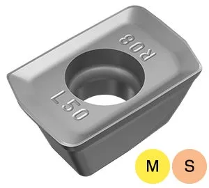

E-L50
Po obvodu broušená geometrie
  • Optimalizovaná geometrie pro frézování do rohu a frézování dutin v titanových slitinách​
  • Lehký řez​
  • Užší tolerance jsou zárukou vyšší kvality obrobených součástí a delší životnosti břitových destiček​
  • Usměrňuje utváření a odvádění třísek v materiálech snadno ulpívajících na břitu či tvořících dlouhé třísky​
  • Předvídatelný a rovnoměrný průběh opotřebení

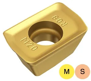

M-M20
Přímo lisovaná geometrie
  • Optimalizovaná geometrie vhodná pro všechny oblasti použití při obrábění austenitických korozivzdorných ocelí, zejména pro frézování do rohu​
  • Geometrie s lehkým řezem pro obrábění duplexních korozivzdorných ocelí a slitin Inconel​
  • Výborná bezpečnost břitu a bezproblémové obrábění s dlouhým vyložením nástroje​

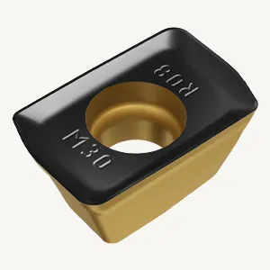

M-M30
  • První volba pro střední a těžké obrábění duplexních korozivzdorných ocelí a slitin Inconel​
  • Zesílení v oblasti poloměru zvyšuje bezpečnost celého rohu​
  • Maximální rychlosti úběru kovu, jedná-li se o stabilní aplikace​
  • Kontrolovaný průběh opotřebení poloměru rohu přináší zvýšení výkonnosti při frézování hran a obrysů a výrobě dutin (ae ≤ 25%) ve všech typech materiálů ISO S a ISO M
