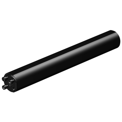

A570-2C D28 13-40
A570-2C D28 13-40
A570-2C D28 13-40
Adaptér s válcovou stopkou na CoroTurn® SL

Údaje o produktu
mm
inch
Adaptivní rozhraní ve směru stroje
Cylindrical shank w/ 3 flats -inch: 1 3/4
Adaptivní rozhraní ve směru obrobku
(ADINTWS)
SL (screw mounted) -straight -size 40
Minimální vyložení
(OHN)
Maximální vyložení
145,8 mm
Orientace
Označení typu přívodu řezné kapaliny
Kód provedení výstupu pro řeznou kapalinu
axial concentric exit
Velikost závitu vstupu řezné kapaliny
(CNT)
G 1/2-14
Tlak řezné kapaliny
150 bar
Průměr spojky na straně stroje
44,45 mm
Průměr spojky na straně obrobku
(DCONWS)
40 mm
Výška stopky
41,25 mm
Funkční délka
(LF_1)
330 mm
Funkční šířka
(WF_1)
Funkční výška
(HF_1)
Průměr tělesa
(BD_1)
44,45 mm
Délka tělesa
(LB)
330 mm
Celková výška
330 mm
Moment
17 Nm
Kód materiálu tělesa
Ocel
Hmotnost prvku
3,564 kg
