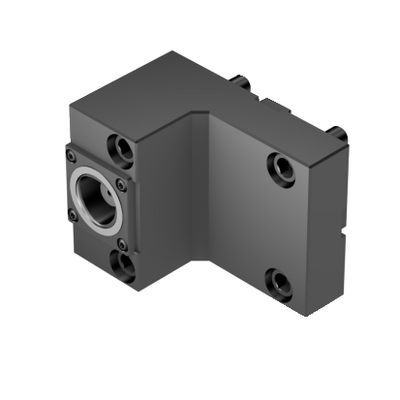

Ručně ovládané upínací jednotky pro revolverové hlavy BMT

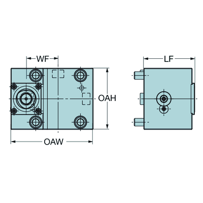

Údaje o produktu
mm
inch
Adaptivní rozhraní ve směru stroje
BMT non-driven turret interface -size BT65
Adaptivní rozhraní ve směru obrobku
(ADINTWS)
Coromant Capto (segment clamping) -size C4
Počet spojení na straně obrobku
(CCONWS)
1
Úhel tělesa na straně obrobku
Orientace
Označení typu přívodu řezné kapaliny
Kód provedení výstupu pro řeznou kapalinu
axial concentric exit
Tlak řezné kapaliny
80 bar
Hmotnost prvku
4,4 kg
Funkční délka
(LF_1)
80 mm
Funkční šířka
(WF_1)
50 mm
Funkční výška
(HF_1)
Celková výška
85 mm
Celková výška
(OAH)
96 mm
Celková šířka
(OAW)
129 mm
Funkční průměr
(DFC)
28 mm
Průměr spojky na straně obrobku
(DCONWS)
40 mm
