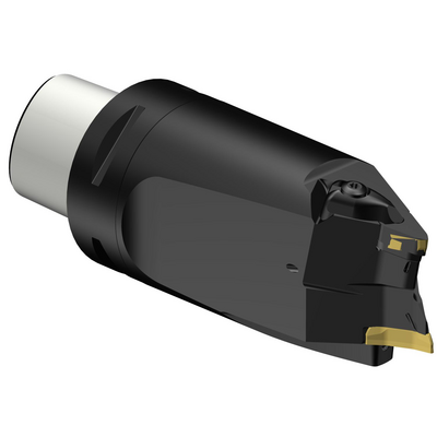

Specifické zastoupení
Počet balení: 1
ISO: C6-T-A11B12L-130file_copy
Označení  materiálu: 8233882file_copy
EAN: 7323226687682file_copy
ANSI: C6-T-A11B12L-130file_copy
Technické ilustrace
Údaje o produktu

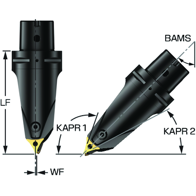

KAPR_1_TURNING_1(KAPR_1_TURNING_1)info
95 °Search Icon
KAPR_1_TURNING_2(KAPR_1_TURNING_2)info
115 °Search Icon
KAPR_2_TURNING_1(KAPR_2_TURNING_1)info
25 °Search Icon
KAPR_2_TURNING_2(KAPR_2_TURNING_2)info
30 °Search Icon
Úhel hlavního břitu nástroje(PSIR_TURNING_1)info
-5 °Search Icon
Úhel hlavního břitu nástroje(PSIR_TURNING_2)info
-25 °Search Icon
Kód typu upnutí(MTP_TURNING_1)info
Kód typu upnutí(MTP_TURNING_2)info
Část 2 identifikátorů rozhraní řezného prvku(CUTINT_MASTER_TURNING_2)info
CoroTurn PRIME CP-A (CP-A1108)Search Icon
Část 2 identifikátorů rozhraní řezného prvku(CUTINT_MASTER_TURNING_1)info
CoroTurn PRIME CP-B (CP-B1208D)Search Icon
Maximální úhel zahlubování(RMPX_TURNING_1)info
Maximální úhel zahlubování(RMPX_TURNING_2)info
15 °Search Icon
Úhel tělesa na straně obrobku(BAWS_TURNING_2)info
Úhel tělesa na straně obrobku(BAWS_TURNING_1)info
Úhel tělesa na straně stroje(BAMS_TURNING_1)info
45 °Search Icon
Úhel tělesa na straně stroje(BAMS_TURNING_2)info
45 °Search Icon
Maximální vyložení(OHX_TURNING_1)info
130 mmSearch Icon
Maximální vyložení(OHX_TURNING_2)info
130 mmSearch Icon
Orientace(HAND_TURNING_2)info
Kód provedení výstupu pro řeznou kapalinu(CXSC_TURNING_1)info
Kód provedení výstupu pro řeznou kapalinu(CXSC_TURNING_2)info
axial inclined focused exit with nozzleSearch Icon
Coolant exit supply type(CXST_TURNING_1)info
under the cutting edgeSearch Icon
Coolant exit supply type(CXST_TURNING_2)info
Tlak řezné kapaliny(CP)info
150 barSearch Icon
63 mmSearch Icon
Funkční průměr(DFC)info
44 mmSearch Icon
Standardní číslo(STDNO)info
ISO26623-1Search Icon
Vyčnívající délka(LPR_TURNING_2)info
130 mmSearch Icon
Vyčnívající délka(LPR_TURNING_1)info
130 mmSearch Icon
Funkční délka(LF_TURNING_1)info
130 mmSearch Icon
Funkční délka(LF_TURNING_2)info
130 mmSearch Icon
Funkční šířka(WF_TURNING_1)info
2 mmSearch Icon
Funkční šířka(WF_TURNING_2)info
2 mmSearch Icon
Funkční výška(HF_TURNING_1)info
20 mmSearch Icon
Funkční výška(HF_TURNING_2)info
20 mmSearch Icon
Ortogonální úhel čela(GAMO_TURNING_2)info
Ortogonální úhel čela(GAMO_TURNING_1)info
-3,9 °Search Icon
Úhel sklonu(LAMS_TURNING_1)info
-10,3 °Search Icon
Úhel sklonu(LAMS_TURNING_2)info
Moment(TQ_TURNING_1)info
4 NmSearch Icon
Moment(TQ_TURNING_2)info
4 NmSearch Icon
OcelSearch Icon
Identifikace hlavní destičky(MIID_TURNING_1)info
CP-B1208DSearch Icon
Identifikace hlavní destičky(MIID_TURNING_2)info
CP-A1108Search Icon
Hmotnost prvku(WT)info
2,418 kgSearch Icon
Kód velikosti lůžka břitové destičky, imperiální hodnoty(SSC_N_TURNING_1)info
CP-B12..DSearch Icon
Kód velikosti lůžka břitové destičky, metrické hodnoty(SSC_M_TURNING_1)info
Celková výška(OAH)info
65 mmSearch Icon
Kód velikosti lůžka břitové destičky, metrické hodnoty(SSC_M_TURNING_2)info
CP-A11Search Icon
Kód velikosti lůžka břitové destičky, imperiální hodnoty(SSC_N_TURNING_2)info
CP-A11Search Icon
