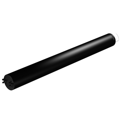

Adaptér Silent Tools™ se spojkou Coromant Capto® na CoroTurn® SL

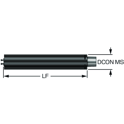

Technické ilustrace
Technické ilustrace

Adaptivní rozhraní ve směru stroje
Coromant Capto (bolt and segment clamping) -size C10
Adaptivní rozhraní ve směru obrobku
(ADINTWS)
SL (screw mounted) -straight -size 40
Minimální vyložení
(OHN)
968 mm
Maximální vyložení
968 mm
Orientace
Silent Tools™
(DPC)
Ano
Označení typu přívodu řezné kapaliny
Kód provedení výstupu pro řeznou kapalinu
axial concentric exit
Tlak řezné kapaliny
80 bar
Kapsa pro datový čip
(DCP)
Ano
Velikost kapsy pro datový čip
(DCPS)
Dia.=10 mm/Height=4,5 mm
Průměr spojky na straně stroje
100 mm
Průměr spojky na straně obrobku
(DCONWS)
40 mm
Maximum allowed body temperature
(TBX)
75 C
Max. řezná síla
(FFCX)
7 000 N
Funkční délka
(LF_1)
968 mm
Funkční délka
(LF_2)
968 mm
Funkční šířka
(WF_1)
30 mm
Funkční šířka
(WF_2)
30 mm
Funkční výška
(HF_1)
Funkční výška
(HF_2)
Průměr tělesa
(BD_1)
100 mm
Délka tělesa
(LB)
968 mm
Z-component for center of gravity location
(CGZ)
458 mm
Celková výška
1 048,5 mm
Moment
15 Nm
Kód materiálu tělesa
Ocel
Hmotnost prvku
55,418 kg
