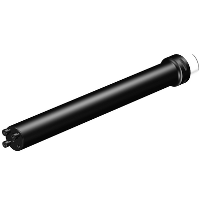

Adaptér Silent Tools™ se spojkou Coromant Capto® na CoroTurn® SL

Adaptivní rozhraní ve směru stroje
Adaptivní rozhraní ve směru obrobku
(ADINTWS)
SL (screw mounted) -straight -size 40
Minimální vyložení
(OHN)
368 mm
Maximální vyložení
368 mm
Orientace
Silent Tools™
(DPC)
Ano
Označení typu přívodu řezné kapaliny
Kód provedení výstupu pro řeznou kapalinu
axial concentric exit
Tlak řezné kapaliny
80 bar
Kapsa pro datový čip
(DCP)
Ano
Velikost kapsy pro datový čip
(DCPS)
Dia.=10 mm/Height=4,5 mm
Průměr spojky na straně stroje
50 mm
Průměr spojky na straně obrobku
(DCONWS)
40 mm
Maximum allowed body temperature
(TBX)
75 C
Max. řezná síla
(FFCX)
3 100 N
Funkční délka
(LF_1)
368 mm
Funkční šířka
(WF_1)
Funkční výška
(HF_1)
Průměr tělesa
(BD_1)
40 mm
Délka tělesa
(LB)
343,1 mm
Z-component for center of gravity location
(CGZ)
190 mm
Celková výška
398,325 mm
Moment
15 Nm
Kód materiálu tělesa
Ocel
Hmotnost prvku
4,214 kg
