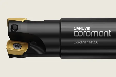

CoroMill® MS20
Nový vývojový stupeň rohového frézování
  • Bezpečnost prováděných operací vyplývající z vysoké úrovně opakovatelnosti a předvídatelnosti umožňuje bezobslužný průběh obráběcího procesu​
  • Robustní a spolehlivé upínací rozhraní umožňuje bezpečné a bezproblémové obrábění​
  • Vysoká přesnost této koncepce umožňuje vynikající kontrolu rozměrové přesnosti a dosažení špičkové kvality obrobeného povrchu​
  • Nízká celková spotřeba nástrojů přináší zvýšení nákladové efektivity a přispívá k environmentálně šetrnějšímu podnikání

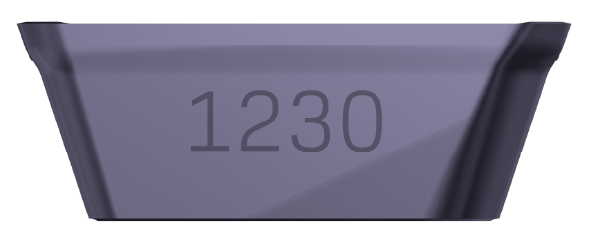

Nástrojová třída GC1230 přináší zásadní posun ve frézování ocelí, jelikož nabízí vzácnou kombinaci dvou mimořádných vlastností: výjimečné houževnatosti břitu a vynikající odolnosti proti opotřebení.
Těchto užitných vlastností bylo dosaženo díky pokrokovému vícevrstvému nanopovlaku nanášenému renomovanou technologií PVD povlakování Zertivo®, která zajišťuje odolnost a konzistenci v každé aplikaci.

Sortiment produktů

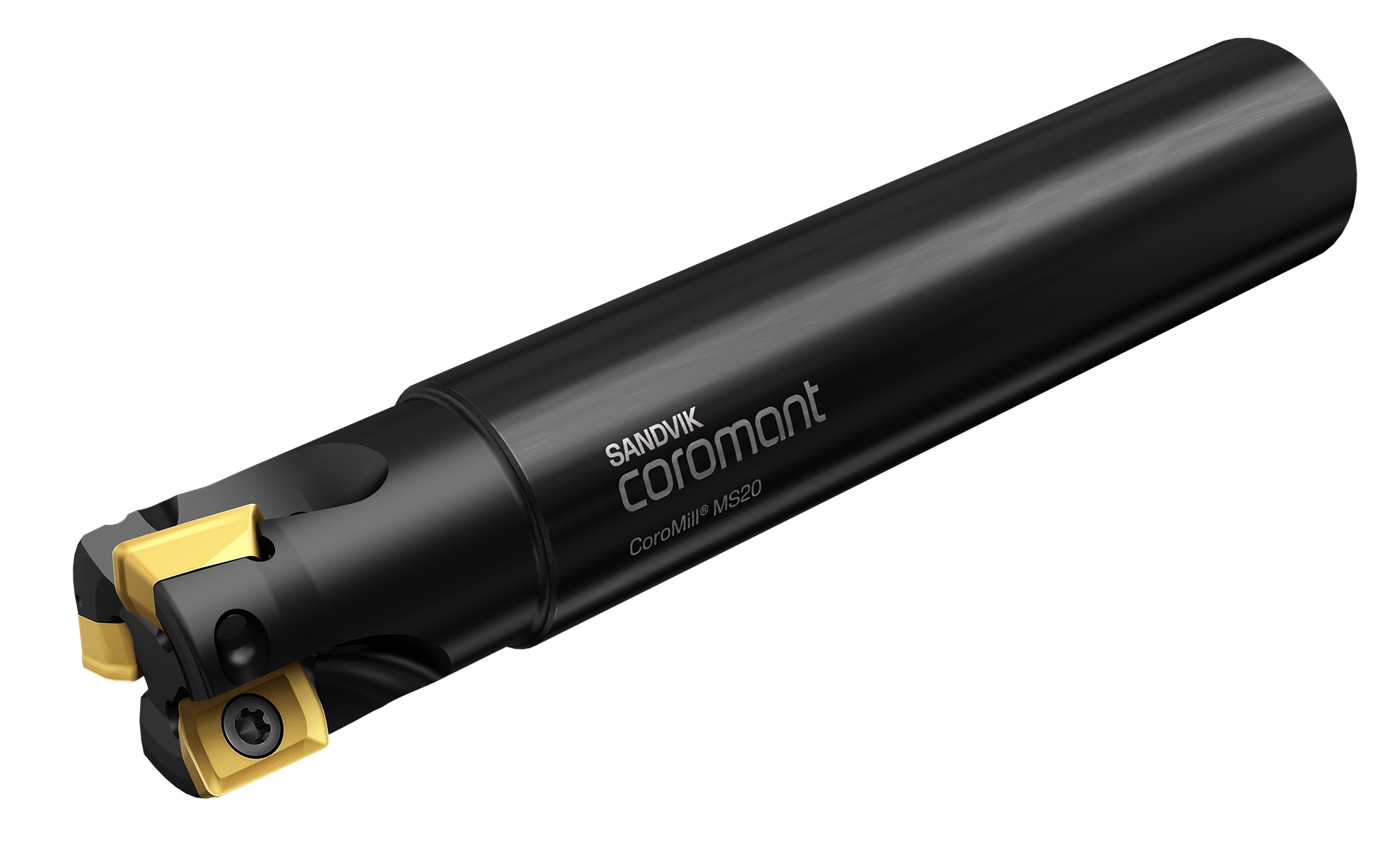

Těleso frézy
  • Rozsah průměrů: 15.8–84 mm (ekvivalent v palcových jednotkách)
  • Upínací rozhraní tělesa frézy: válcová stopka, Coromant® EH, závitová spojka (MSSC), upínací trn, Coromant Capto® nebo Weldon (mm nebo inch)​
  • Válcová stopka se zabudovaným tlumičem vibrací Silent Tools®: 20, 25 nebo 32 mm
  • Úhel nastavení (KAPR): přesně 90°​
  • Vnitřní přívod řezné kapaliny​
  • Možnost využití postupného zahlubování
  • Skupina CAPP: M253

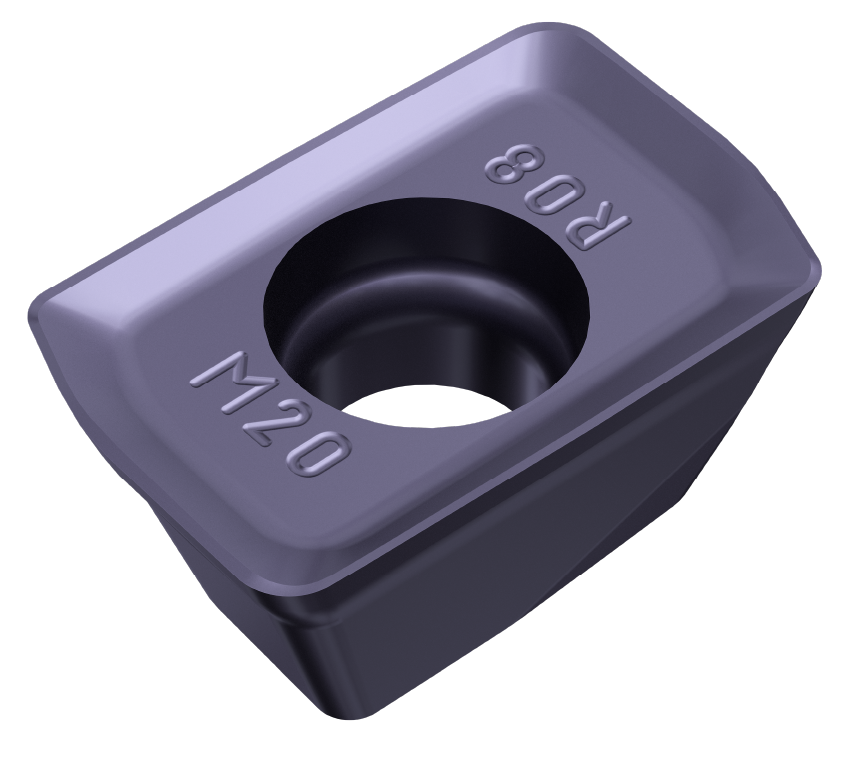

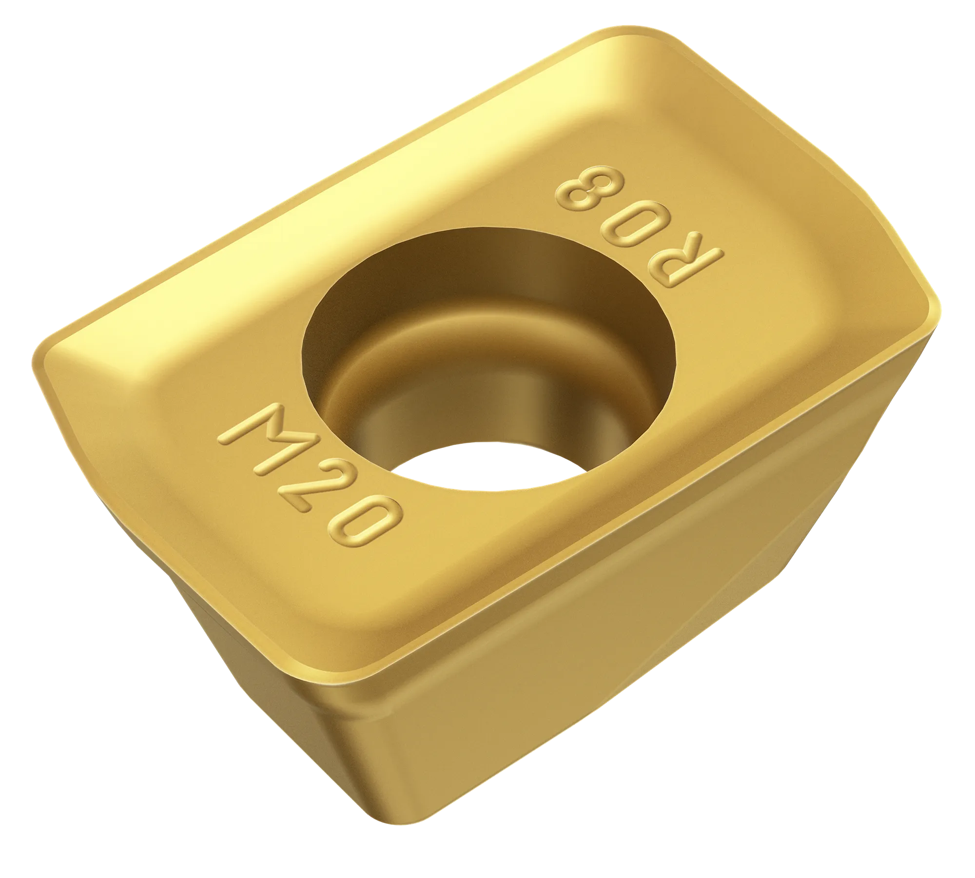

Břitové destičky pro obrábění materiálů ISO P
  • Velikost VBD: IC10​
  • Geometrie: M-M20, M-M30 nebo M-M50
  • Nástrojové třídy: GC1010, GC1230, GC4330, GC4340 a CT530
  • Poloměr zaoblení rohů: 0.2, 0.4, 0.8, 1.2, 1.6, 2.0, 2.4 a 3.1
  • Úhel nastavení: přesně 90º​
  • Maximální hloubka řezu: 9 mm (0.354 inch)
  • Doporučená hloubka řezu: 4 mm (​0.157 inch)

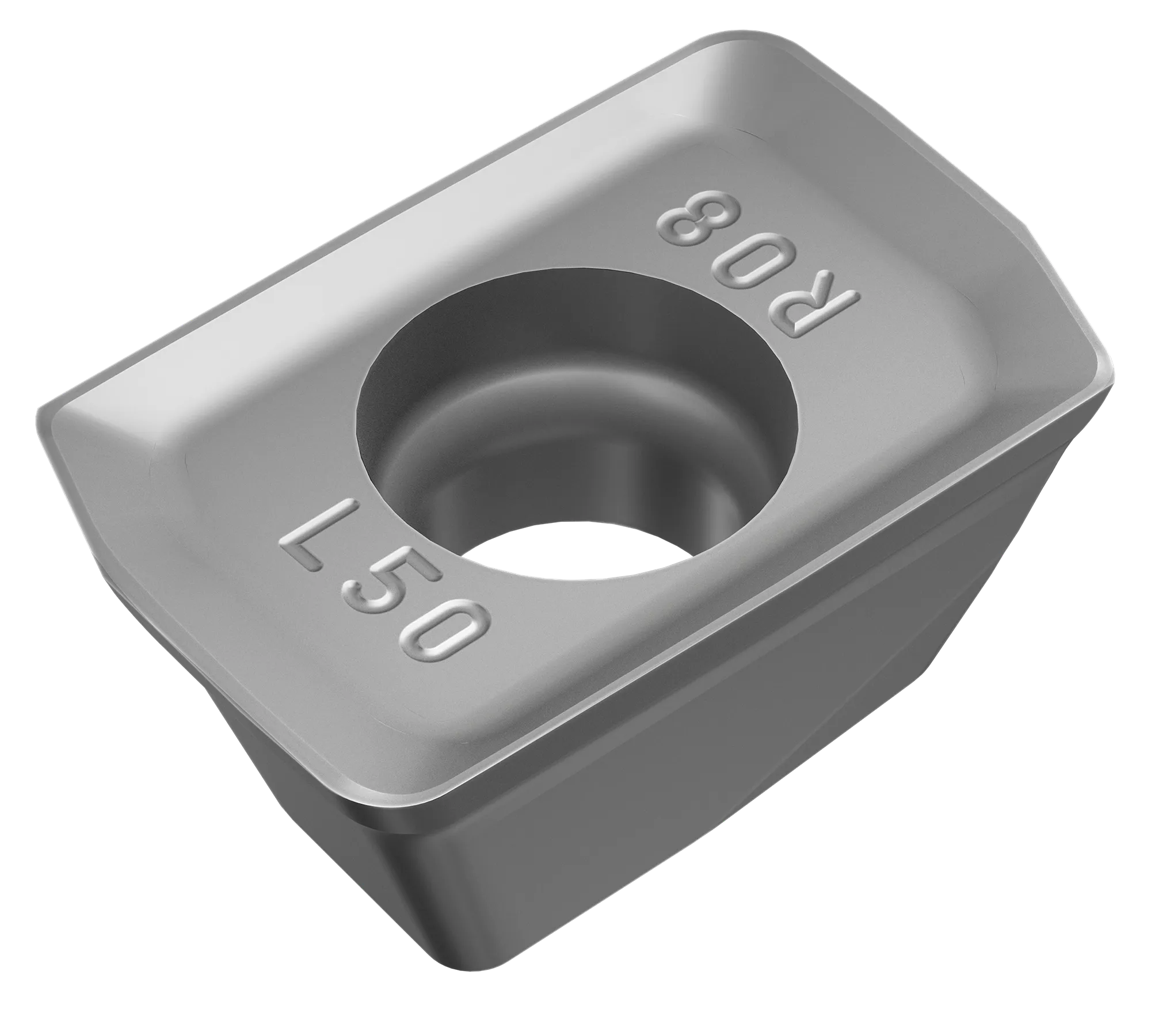

Břitové destičky pro obrábění materiálů ISO M a S
  • Geometrie: E-L50, M-M20 a M-M30
  • Nástrojové třídy: GC1040, GC2040, S30T a S40T

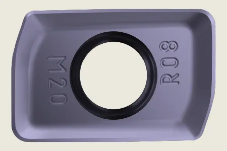

Geometrie břitových destiček

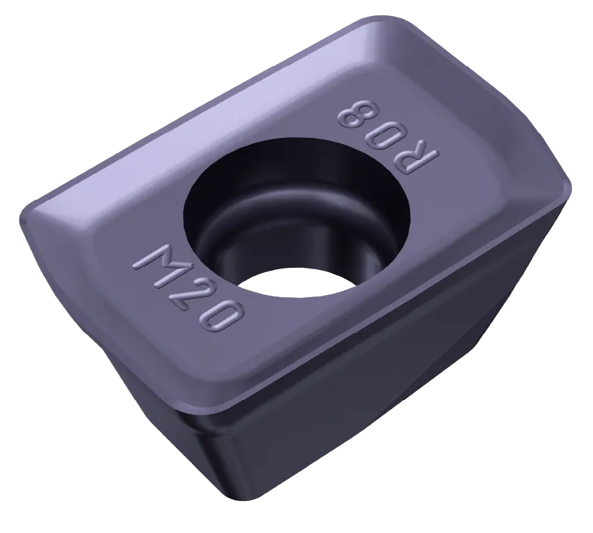

ISO P
M-M20
Přímo lisovaná geometrie
  • Geometrie s lehkým řezem pro polodokončovací a hrubovací aplikace s omezenou stabilitou
  • Výborná bezpečnost břitu a bezproblémové obrábění s dlouhým vyložením nástroje bez vzniku vibrací
  • Předvídatelný a rovnoměrný průběh opotřebení
  • Geometrie, která je první volbou pro obrábění nízkouhlíkových ocelí tvořících relativně dlouhé třísky
  • Maximální výkonnosti lze dosáhnout v kombinaci s PVD nástrojovými třídami

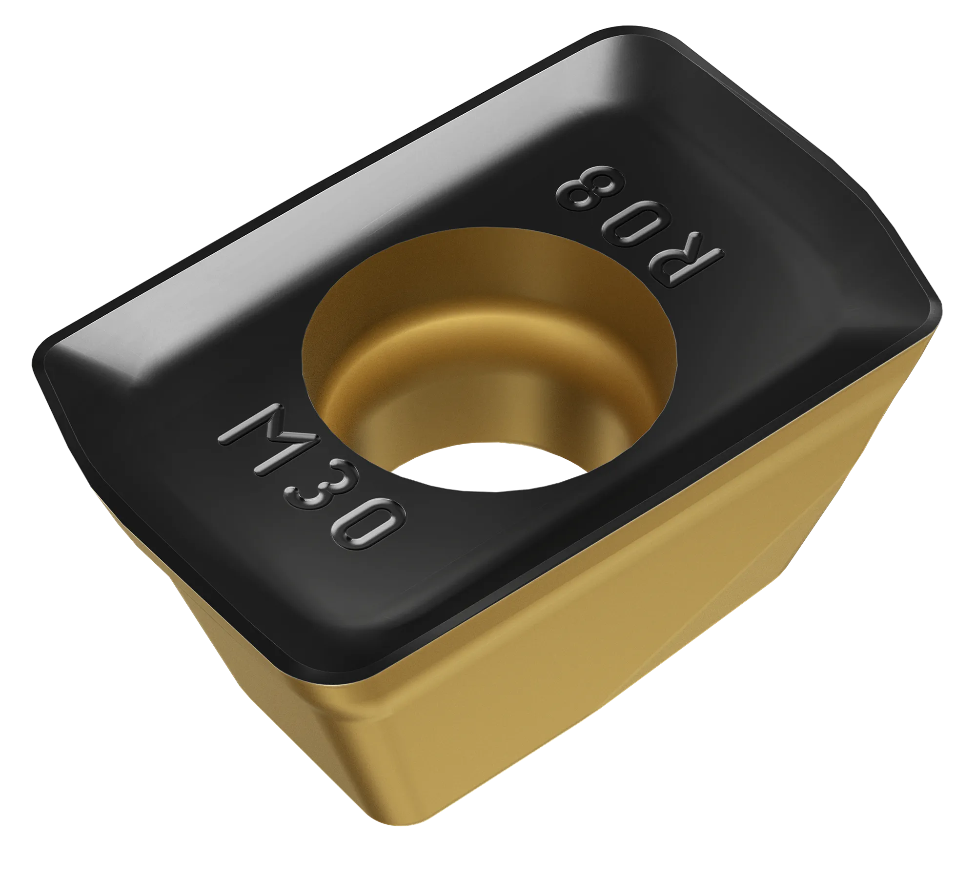

M-M30
  • Geometrie, která je první volbou pro všechny aplikace při obrábění materiálů ISO P
  • Zesílení v oblasti poloměru zvyšuje bezpečnost celého rohu
  • Maximální rychlost úběru kovu v případě stabilních aplikací při frézování do rohu
  • Kontrolovaný průběh opotřebení poloměru rohu zajišťuje vyšší výkonnost při výrobě dutin a frézování hran a obrysů (ae ≤ 25 %)

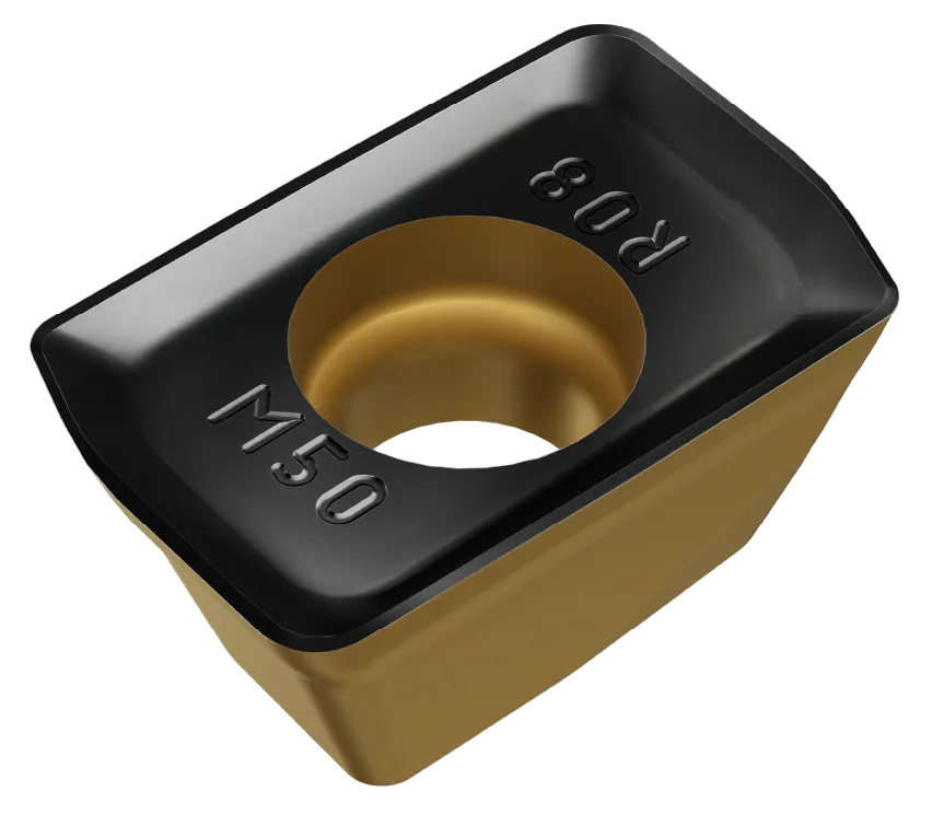

M-M50
  • První volba pro aplikace při středním obrábění až těžkém hrubování
  • Zesílení v oblasti poloměru zvyšuje bezpečnost celého rohu při namáhání maximálními řeznými silami
  • Nejvyšší rychlost úběru kovu v případě stabilních aplikací, zejména při čelním frézování
  • Maximální výkonnosti lze dosáhnout v kombinaci s CVD nástrojovými třídami

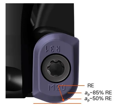

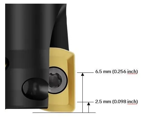

APMX, AZ a BS
APMX​9 mm (0.35 inch)​
Doporučená hodnota ap4 mm (0.16 inch)​
AZ​1 mm (0.04 inch)​
BS (RE0.2–RE2.0)1.2 mm (0.047 inch)
BS (RE2.4)1.0 mm (0.039 inch)
BS (RE3.1)0.2 mm (0.008 inch)

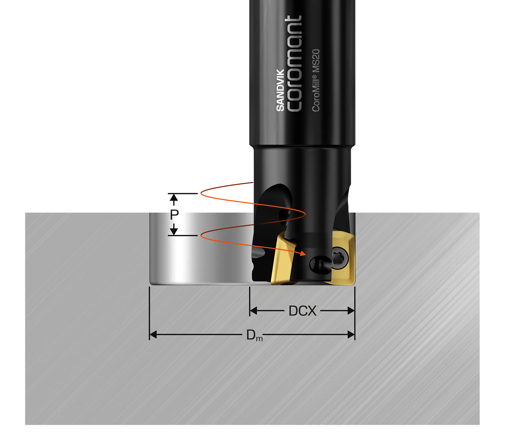

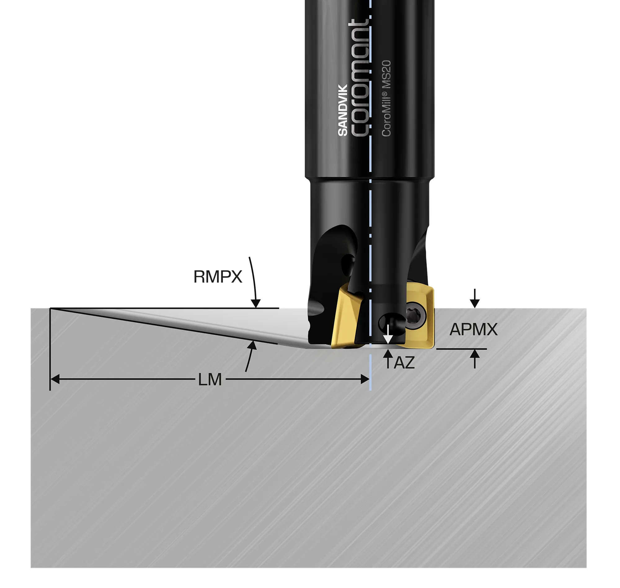

Postupné zahlubování po lineární nebo po kruhové dráze
DCX, mmDCX, inchRMPX (stupně) LM, mm (inch)Max Dm, mm (inch)Min Dm v rovině, mm (inch)Min Dm, mm (inch)
⅝​"7.8​65.7 (2.85)30.15 (1.19)​27.75 (1.08)​23.75 (0.93)​
16 mm​7.7​66.6 (2.61)30.4 (1.2)​28 (1.10)​25 (0.97)​
¾​"5.4​95.2 (2.57)36.5 (1.44)​34.1 (1.33)​30.1 (1.18)​
20 mm​4.9​105 (4.13)38.4 (1.50)​36 (1.42)​33 (1.3)​
25 mm​3.3​156.1 (6.15)48.4 (1.91)​46 (1.80)​43 (1.68)​
1"​3.2​161 (6.34)46.8 (1.82)​46.8 (1.83)​42.8 (1.68)​
1 ¼"2.2234.3 (9.21)61.9 (2.44)​59.5 (2.33)​55.5 (2.18)​

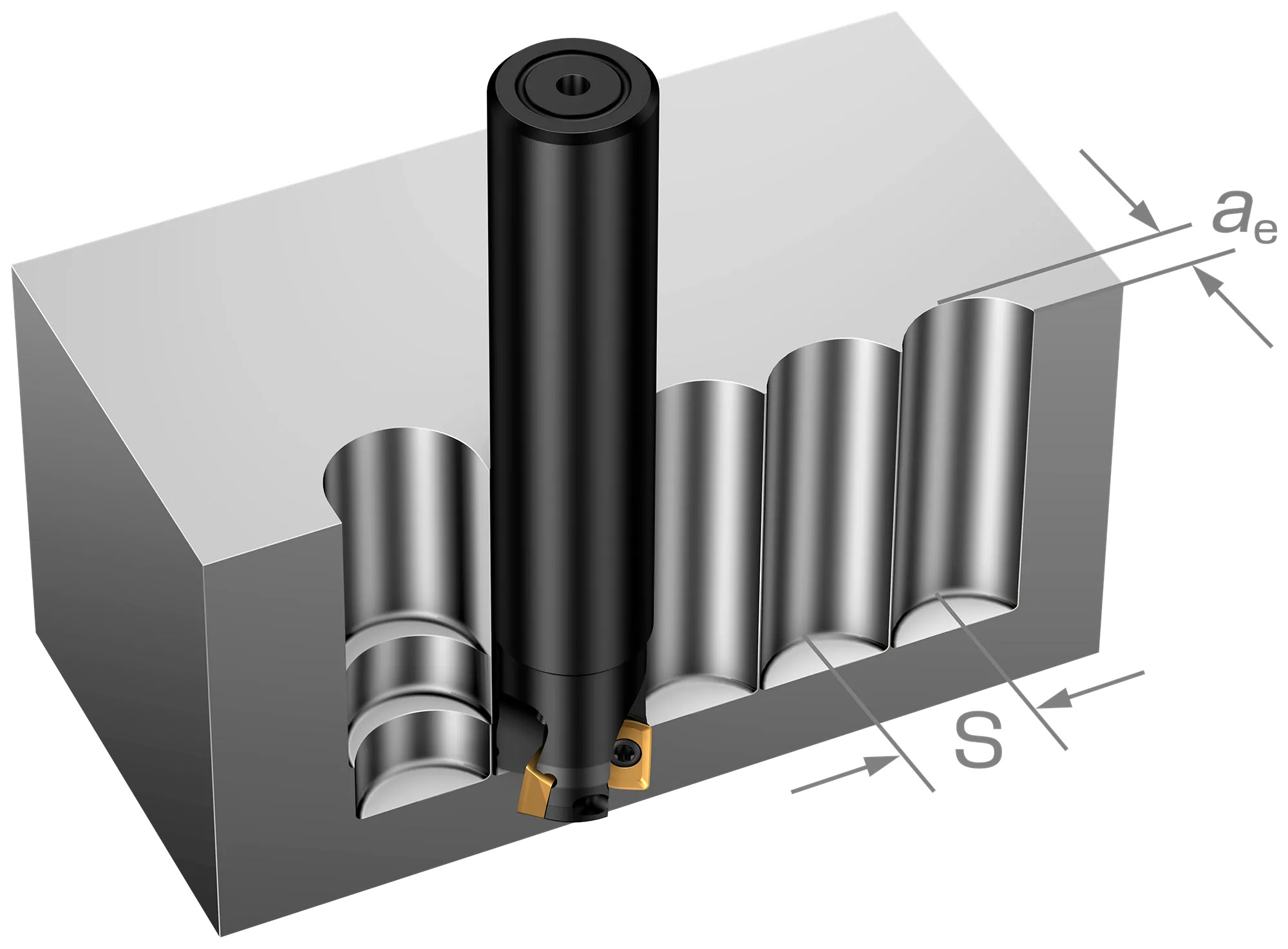

Ponorné frézování
Oblast dle ISO​Geometrie VBDMax ae, mm (inch)​Posuv, mm/z (in/z)​
ISO PM-M204 (0.157)​0.08 (0.05–0.10)
(0.003 (0.002–0.004))
ISO PM-M30, M-M504 (0.157)​0.10 (0.05–0.12)
(0.004 (0.002–0.005))
ISO M​E-L50​4 (0.157)​0.10 (0.08–0.15)
(0.004 (0.003–0.006))​
ISO M​M-M20, M-M304 (0.157)​0.08 (0.05–0.12)
(0.003 (0.002–0.0004))​
ISO S​E-L503 (0.118)​0.08 (0.05–0.12)
ISO S​M-M20, M-M303 (0.118)​0.08 (0.05–0.12)

Proměnná hloubka řezu
  • V případě rychlejšího opotřebení břitových destiček, zejména při obrábění materiálů ISO M, lze pro každý průchod upravit hloubku řezu (ap), takže se opotřebení ve tvaru vrubu bude vyvíjet pomaleji​
  • Pro frézy CoroMill® MS20 je pro ap: 25–75 % APMX​
    doporučená hodnota přesazení 2.5 až 6.5 mm (0.098 až 0.256 inch)
Využití velkého poloměru zaoblení rohů
  • Větší poloměr rohu břitové destičky zvyšuje bezpečnost, zejména při frézování rohů uvnitř dutin, jakož i při postupném zahlubování s větším úhlem sestupu​
  • Vzroste řezná síla / zatížení vřetena ​
  • Zhorší se kvalita obrobené plochy ​
  • V případě aplikací s velkým vyložením nástroje může docházet ke vzniku vibrací​
  • Při použití s hodnotami ap ≤ 85 % RE se charakteristické opotřebení ve tvaru vrubu minimalizuje​​
  • Při použití s hodnotami ap ≤ 50 % RE lze využít strategie frézování s vysokými rychlostmi posuvu

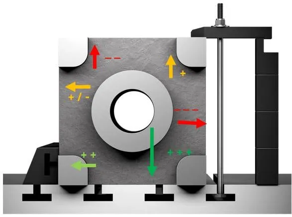

Omezení daná upínacím přípravkem
  • Při volbě směru záběru a při změnách směru pohybu nástroje je třeba brát ohled na upínací přípravek​
  • Maximální stabilitu zajistí záběr probíhající ve směru ke stolu obráběcího stroje a dále pak pevná opora přimontovaná přímo ke stolu stroje​

  • Nízké řezné síly umožňující snížení vibrací bude generovat M-M20 v nástrojové třídě GC1230 (CVD)
  • Snížit vibrace pomohou integrované adaptéry Silent Tools®
  • Univerzální geometrie M-M30 vhodná pro téměř všechny typy aplikací při rohovém frézování materiálů ISO P
  • Dlouhý čas v řezu + obrábění za mokra: M-M30 + 4340
  • Krátký čas v řezu + obrábění za mokra: M-M30 + 1230
  • Krátký čas v řezu + obrábění za sucha: M-M30 + 4330
  • Krátký čas v řezu + obrábění za sucha: M-M30 +1230

  • Použijte geometrii M-M20, která se vyznačuje vynikajícím utvářením a odváděním třísek při obrábění materiálů snadno ulpívajících na břitu
  • Vyšší bezpečnost při obrábění houževnatějších materiálů (duplexních) poskytuje geometrie M-M30. V případě stabilních operací umožňuje použití břitových destiček s touto geometrií s houževnatějším břitem dosažení vyšší produktivity (použití vysokých hodnot řezných parametrů)
