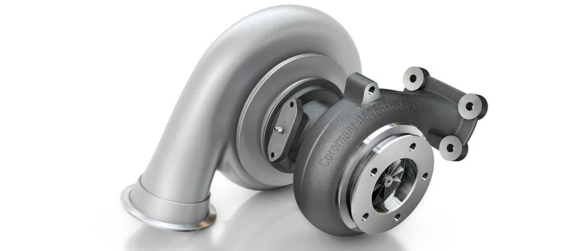

Ein Abgasturbolader – oder Turbo – ist ein turbinenbetriebenes Induktionsgerät, das die Effizienz und Leistungs des Verbrennungsmotors durch Erhöhung des Luftdurchsatzes in den Zylindern steigert.
Die Komplexität des Systems erfordert eine hohe Fertigungspräzision, um eine maximale Effizienz der kompakteren Motoren zu gewährleisten.
Der Werkstoff auf der "heißen Seite" des Bauteils muss Temperaturen um zirka 1300°C widerstehen, deshalb ist austenitischer rostfreier Stahl ein gängiger Werkstoff für Benzinmotoren. Die Zerspanung des abrasiven Materials zeichnet sich häufig durch extrem kurze und unregelmäßige Standzeiten, ungleichmäßigen Verschleiß aus; hinzu kommen Probleme, die geforderten engen Toleranzen einzuhalten.
Neben unserem umfassenden Standardangebot bietet Sandvik Coromant einsatzbezogene Produkte und maßgefertigte Lösungen an, die zur vollständigen Unterstützung bei der Bewältigung dieser herausfordernden Bauteilbearbeitung beitragen.

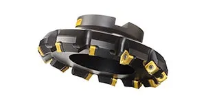

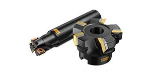

CoroMill® 745 – Mehrschneiden-Planfräser für beste Produktionseffizienz
Der patentierte Plattensitz bietet dieselbe leichte Schneidwirkung und Leistung wie ein Fräser in positiver Ausführung, jedoch unter Einsatz von insgesamt 14 Schneidkanten.
Mehr lesen

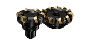

CoroMill® 345 – Planfräser für hohe Produktivität
Planfräser mit optimaler Kosteneffizienz für höchste Produktivität in Hinblick auf Zahnvorschub und Zeitspanvolumen
Mehr lesen

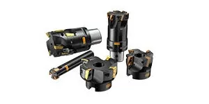

CoroMill® 390
Vielseitige Eckfräser mit guter Rampfähigkeit für die Mischproduktion
Mehr lesen
CoroMill® 490 – Plan- und Eckfräser für präzise Profile
CoroMill 490 bietet exakte 90° Schnitte ohne erkennbare Stufen. Die vierschneidigen Wendeschneidplatten sorgen für eine leichte Schneidwirkung. Dank der Fähigkeit des Werkzeugs, ein glattes Profil zu erzeugen, wird der Bedarf eines Schlichtvorgangs beträchtlich reduziert.
Mehr lesen

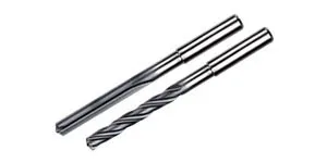

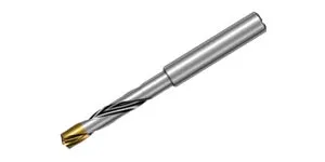

CoroDrill® 400 und 430 – flexible und präzise Bohrlösungen
Als kundenspezifische Werkzeuglösung für die Automobilindustrie sorgt der geradegenutete CoroDrill® 400 und der CoroDrill® 430 mit 3 Spankanälen für eine hochproduktive Bohrungsherstellung in Grauguss, Gusseisen mit Vermiculargraphit und Kugelgraphitguss. Das Ergebnis sind geringere Kosten pro Bohrung.
Mehr lesen

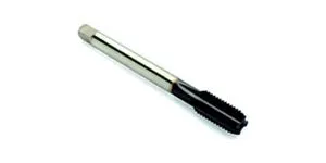

CoroTap™ 100 KM – geradegenuteter Gewindebohrer
Lange Standzeit und hohe Produktivität sind nur einige Vorteile dieses außergewöhnlichen Werkzeugs.Geeignet für Durchgangs- und Grundbohrungen.
Mehr lesen

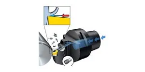

Hochdruckkühlschmierstoff
Sandvik Coromant hat Lösungen mit Hochdruckkühlschmierstoff entwickelt, die Vorteile wie verlängerte Standzeit, verbesserte Bauteilkonsistenz und erhöhte Prozesssicherheit bieten.

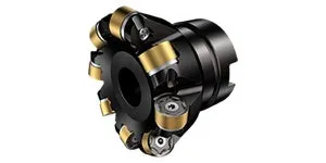

M612
Ein speziell für die Bearbeitung von Abgasturboladergehäusen aus rostfreiem Stahl ausgelegter Fräser.
