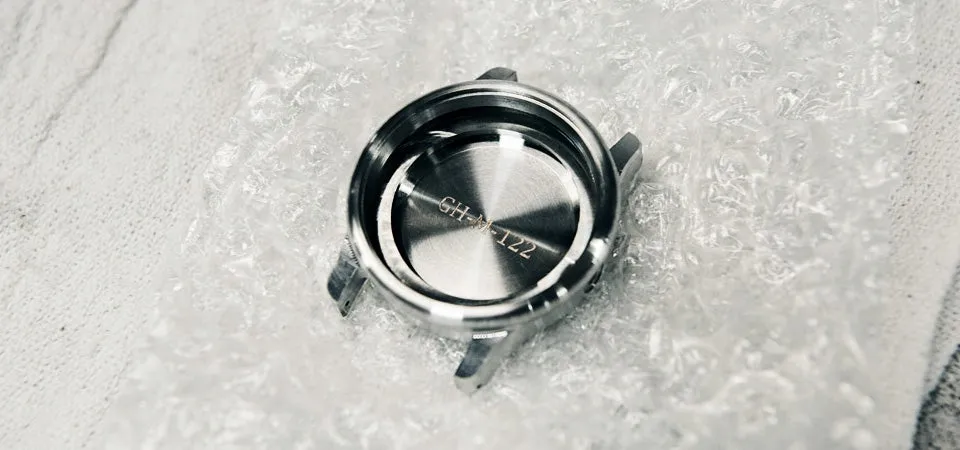

Naturligvis havde bearbejdningsteknologien udviklet sig markant på de 50 år, der var gået, og Knust-Godwin fandt hurtigt ud af, at det, der virker til store emner, fungerer mindre godt til meget små emner. Hurst og hans team kendte udmærket til problemerne med bearbejdning af titanium og legeringer med højt nikkelindhold, men det rustfri stål 316, som urkasserne blev fremstillet af, og som var langt nemmere at bearbejde, ødelagde værktøjet så hurtigt, at der blev problemer med accept af fremtidige ordrer.
"Vi begyndte med en ordre på to sæt prototypedele," fortæller Hurst. "De omfattede selve urkassen samt bagstykket, kransen, kronen og nogle få andre dele. Den største havde en diameter på 32 mm og den mindste var en skive med en diameter på blot 4,5 mm."

Gregory anbefalede et antal ændringer. De spændetangsholdere af typen ER, som blev brugt til at fastholde de forskellige pindfræsere og bor, blev udskiftet med hydrauliske CoroChuck® 930 præcisionsspændeenheder, hvilket gav en markant forbedring af værktøjets rundløb og sikkerhed. I stedet for en pindfræser på 12,7 mm i solidt hårdmetal blev skrubbearbejdningen udført med en CoroMill® 390-07-fræser med vendeskær med hårdmetalskær i klasse GC1130, og "import-pindfræserne" med 1,6 mm kuglespids blev udskifte med CoroMill Plura fræsere i klasse 1630.
Resultaterne var utrolige. Hurst fortæller, at han tidligere brugte to pindfræsere med kuglespids – en i almindelig længde og en kort – til semislet- og sletfræsning af hver urkasse. Efter skiftet til Plura-radiuspindfræsere i en hydraulisk CoroChuck øgedes værktøjets levetid til 80 dele pr. pindfræser. "Det var en helt utrolig forbedring," fortæller han. "Indføring og hastighed, spåndybde – alt var det samme, bortset fra at Plura-pindfræseren rent faktisk udførte 90 procent af finish-arbejdet på delens yderside. Vi opnåede en produktionsøgning på 8000 procent pr. værktøj."
Den indekserbare CoroMill-fræser gav tilsvarende resultater med skrubbearbejdning af hele ordren på 105 enheder med ét sæt skær. Værktøjets levetid blev forbedret, selv med den gamle værktøjsopsætning. I et enkelt tilfælde – en 0,813 mm firkantet radiuspindfræser til skæring af et spor inde i kronen – forbedredes værktøjets levetid med 400 procent ved at skifte til CoroChuck. "Det var den mindste forbedring, vi oplevede på noget af værktøjet," fortæller Hurst. "Vi havde længe haft mistanke til, at en forbedring af værktøjsopsætningen ville gøre en forskel, men vi havde aldrig forestillet os noget i den størrelsesorden."
Det skal retfærdigvis siges, at pindfræserne fra Sandvik kostede langt mere end det gamle værktøj, men omkostningerne pr. enhed blev alligevel omkring 1/16 af omkostningerne ved brug af de billigere fræsere, fortæller Hurst, og i det tal er der ikke en gang taget højde for afbrydelser og nedetid i forbindelse med hyppige værktøjsskift som følge af sløve fræsere.
