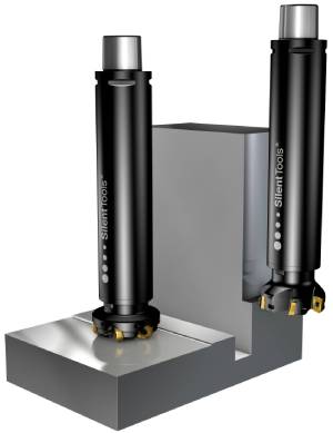

Fræsning af skuldre placeret dybt
Hjørnefræsere i overstørrelse giver optimal tilgængelighed ved fræsning af hjørner med lille dybde, der er placeret dybt. Til de hjørner, der sidder på endnu større dybder, skal du bruge forlængere op til 3xDc med Coromant Capto®-koblingen. Til længere samlinger er dæmperadaptere løsningen. Valsefræsere fås også i versioner i overstørrelse, der kan bruges til dybere skuldre, der sidder dybt. De radiale spåndybder er dog mere begrænsede.

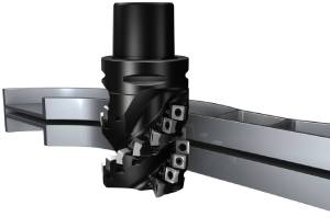

Kantfræsning periferifræsning
Hvad er vellykket kantfræsning af periferifræsning?
Bearbejdning af en skærkant er i virkeligheden en sidefræsningsoperation, der anvendes i konturfræsningsværktøjsoverløb. Sidefræsning og kantfræsning er valgmuligheder ved periferifræsning.
Valg af værktøj
- Tynde kanter fremstilles generelt af pindfræsere, mens dybere eller tykkere kanter genereres af pindfræsere med gentagne "hjørnefræsningsoverløb" eller af valsefræsere i et enkelt overløb
- Hjørner med en dybde på det dobbelte af diameteren bearbejdes effektivt ved hjælp af valsefræsere eller solide hårdmetalfræsere. Til sådanne dybe skuldre eller tykke komponentkanter anbefales en radial spåndybde på 0,5 gange diameteren
- Skivefræsere kan også anvendes til kantfræsning eller periferifræsning
- En stor spiral sikrer et tilstrækkeligt antal tænder i indgreb og et jævnt skæreforløb til kantfræsning ved små radiale spåndybder
- En tættandet eller tættandet fræser er særligt velegnet til kantfræsning. Dette gælder også ved fræsning af tyndere kanter eller hjørner med lav afsats ved hjælp af 90º-pindfræsere

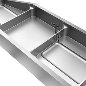

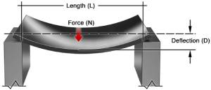

Hjørnefræsning af tynde afbøjningsvægge
Til hjørnefræsning af:
- Forholdet mellem lille højde og tykkelse < 15:1:
- Forholdet mellem moderat højde og tykkelse < 30:1
- Meget stort forhold mellem højde og tykkelse > 30:1
- Tyndvægget bund
Overvejelser:
- Bearbejdningsstrategier for tyndvæggede sektioner varierer afhængigt af væggens højde og tykkelse
- Antallet af overløb bestemmes i alle tilfælde af væggens dimensioner og den aksiale spåndybde
- Overvej stabiliteten af både fræseren og væggen
- Anvendelse af højhastighedsteknikker, dvs. små ap/ae og høje vc, letter fræsning af tyndvægge, da de reducerer tiden for værktøjsindgreb og dermed impulsen og nedbøjningen.
- Der skal anvendes nedfræsning
- Lige metoder anvendes til fræsning af aluminium og titanium
Passene skal foretages i en zig zag sti.
"Tyndvægget" fræsning:
- Bearbejd den ene side af væggen i ikke-overlappende overløb
- Gentag på den modsatte side
- Efterlad et tillæg på begge sider til efterfølgende efterbehandling
"Vandlinje" fræsning:
- Alternative sider, bearbejdning til en given dybde, i ikke-overlappende overløb
Trinstøttefræsning:
- En lignende tilgang, men overlapper mellem overløb på modsatte sider af væggen: dette giver mere støtte på det punkt, der bearbejdes. Det første overløb skal være ved en reduceret spåndybde, ap/2
- I begge tilfælde skal der lægges et tillæg på begge sider til efterfølgende sletbearbejdning på 0,2–1,0 mm
Meget stort forhold mellem højde og tykkelse >30:1
Ud over skiftende sider af væggen under bearbejdning skal du nærme dig den ønskede vægtykkelse i trin ved hjælp af en "juletræ"-rutine.
- Den tyndere sektion understøttes altid af tykkere sektioner under dem, når de bearbejdes
- Bevæg dig ned ad væggen på denne trinvise måde
Tynde vægge
Sletbearbejdningstillæg
Vandlinjen
Tynde vægge
Hjørnefræsning af tyndvægget bund
Bearbejdning af tynde baser:
- Brug cirkulær ramping i midten af basisområdet til den ønskede dybde
- Fræs udad i en cirkulær rampingbane fra dette punkt
Hvis dette indebærer fræsning af en overflade, hvis modsatte side allerede er bearbejdet:
- Brug et værktøj med et minimum antal skærkanter
- Påfør så lidt kontakttryk på denne side som muligt
Hvis komponenten har et hul i midten af bunden:
- Lad støttebenet blive siddende, når du bearbejder den første side
- Bearbejd den anden side
- Fjern støttebenet, når begge sider er afsluttet
