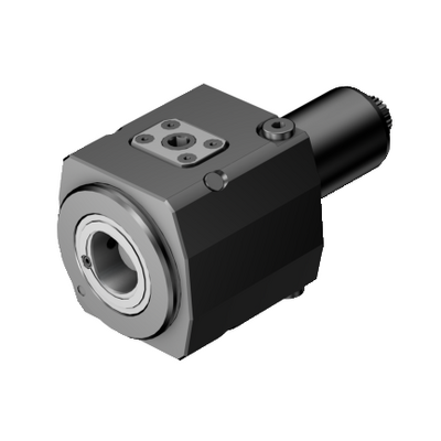

Drevet værktøjsholder til Sauter SC maskiner

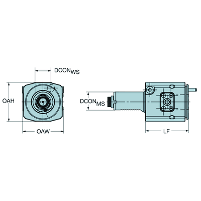

Kobling - maskinretning
Sauter SC 5480 driven turret interface - size VD50A
Kobling - emneretning
(ADINTWS)
Coromant Capto (segment clamping) -size C5
Antal forbindelser, arbejdsemneside
(CCONWS)
1
Værktøjsvinkel mod emnet
Udførsel
Køling - indgang
Køling - udgang
axial concentric exit
Kølemiddeltryk
80 bar
Emnevægt
6,9 kg
Fremspringslængde
(LPR)
110 mm
Funktionel længde
(LF_1)
110 mm
Funktionel bredde
(WF_1)
Funktionel højde
(HF_1)
Samlet længde
203 mm
Samlet højde
(OAH)
92 mm
Samlet bredde
(OAW)
92 mm
Funktionel diameter
(DFC)
35 mm
Forbindelsesdiameter, emneside
(DCONWS)
50 mm
