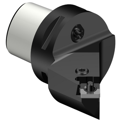

T-Max® P, skæreenhed til drejning

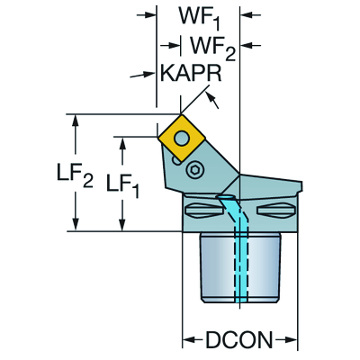

Tekniske illustrationer
Produktdata
Metrisk
Tommer
Værktøjsskærvinkel
45 °
Stigningsvinkel
45 °
Kode på fastspændingtype
clamp with pin through hole
Skær type
SNMG 120408
Kobling - maskinretning
Maks. stigningsvinkel
Værktøjsvinkel mod emnet
Værktøjskropvinkel, maskinside
Maks. udhæng
52 mm
Udførsel
Køling - udgang
Køling - indgang
radial entry
Kølemiddeltryk
40 bar
Forbindelsesdiameter, maskinside
50 mm
Fremspringslængde
(LPR)
60,32 mm
Funktionel længde
52 mm
Funktionel bredde
35 mm
Funktionel højde
Spånvinkel, ortogonal
-8 °
Hældningsvinkel
Drejningsmoment
5 Nm
Materiale for værktøj
Stål
Emnevægt
0,59 kg
Hovedskæridentifikation
SNMG 12 04 08
Samlet længde
90,32 mm
Skærleje
12
Kode på skærlejestørrelse, britisk standard
Lanceringsdato
27.01.1992
Udgivelsespakke-id
92.1
