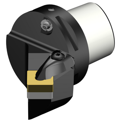

C6-DSSNR-45052-19
C6-DSSNR-45052-19
C6-DSSNR-45052-19
T-Max® P, skæreenhed til drejning

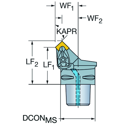

Tekniske illustrationer
Generiske billeder
