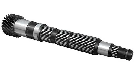

Applikationsområde
  • Indvendige og udvendige tandhjul og noter
  • Cylindriske tandhjulsudvekslinger og spiralformede tandhjul
  • Skrub- til sletbearbejdning

Hvad er power-skiving?
Power-skiving er en kontinuerlig skæreproces, der gør det muligt at udføre al bearbejdning i én enkelt opspænding. Det er egentlig en kombination af snekkefræsning og formning. Krydsningsvinklen mellem værktøj og gearakse og omdrejningshastigheden er afgørende for produktiviteten.
En yderligere fordel ved bearbejdningsmetoden er dens evne til at bearbejde tæt på hjørner, hvilket giver større frihed ved komponentdesign.

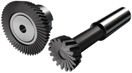

Solide CoroMill® 178-værktøjer for power skiving
CoroMill® 178-power skiving-værktøjer i solidt hårdmetal og pulvermetallurgisk højhastighedsstål værktøjer sikrer rundløbsnøjagtighed og tanddeling, der leverer en optimal sletbearbejdningsprofil.
