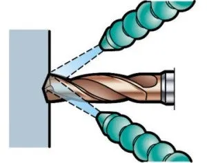

Äußere Kühlschmierstoffzufuhr
Eine äußere Kühlschmierstoffzufuhr kann bei guter Spanbildung und geringer Bohrungstiefe eingesetzt werden. Zur Verbesserung der Spanabfuhr sollte mindestens eine Kühlschmierstoffdüse (zwei bei stationärem Bohrer) möglichst präzise auf die Werkzeugachse ausgerichtet sein.

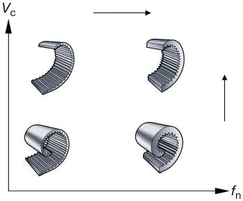

Spanbildung und -abfuhr sind kritische Faktoren beim Bohren und abhängig vom zu bearbeitenden Werkstoff, der Bohrer-/Wendeschneidplattengeometrie, dem Kühlschmierstoffdruck/-menge und den Schnittdaten.
Spanstau kann radiale Bewegungen des Bohrers verursachen und die Bohrungsqualität, Standzeit sowie die Zuverlässigkeit des Bohrers beeinflussen oder Bohrer- bzw. Plattenbrüche hervorrufen.
Dickere und steifere Späne | ||
Schnittgeschwindigkeit | ![]() | Offener Span durch weniger Reibung |
Vorschub |
Die Spanbildung ist akzeptabel, wenn die Späne problemlos aus dem Bohrer entfernt werden können. Die beste Art das herauszufinden, ist, auf das Bohrgeräusch zu achten. Ein gleichmäßiges Geräusch bedeutet eine gute Spanabfuhr, unterbrochene Geräusche weisen jedoch auf Spanstau hin. Deshalb Vorschubkraft- oder Leistungsanzeige kontrollieren. Gibt es Unregelmäßigkeiten, könnte Spanstau die Ursache sein. Die Späne prüfen. Sind sie lang und gebogen, nicht gewellt, ist ein Spanstau aufgetreten. Die Bohrung prüfen. Ein möglicher Spanstau kann anhand einer unebenen Oberfläche abgelesen werden.

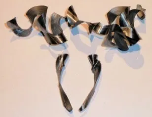

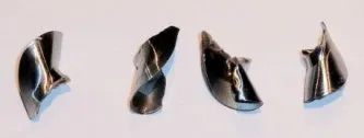

Ausgezeichnete, akzeptable und nicht akzeptable Späne

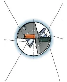

Wendeschneidplattenbohrer
Die Zentrumschneide formt einen konischen Span, der leicht zu erkennen ist. Die Außenschneide erzeugt einen Span, der dem ähnlich ist, der beim Innendrehen entsteht.
Zentrumschneide | Späne von der Außenschneide |
![]() Ausgezeichnet | ![]() Ausgezeichnet |
![]() Akzeptabel | ![]() Akzeptabel |
![]() Spanstau | ![]() Spanstau |

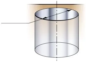

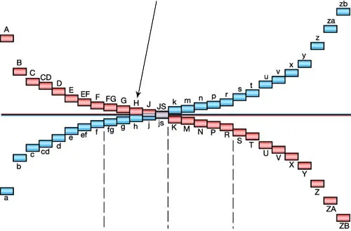

Tipps zur Bohrungstoleranz
Die Abmessungen einer Bohrung beinhalten drei Parameter:
- den nominalen Wert (der theoretisch exakte Wert)
- die Toleranzbreite (lt. ISO mit IT bezeichnet)
- die Lage der Toleranz (lt. ISO durch Großbuchstaben gekennzeichnet)
Dmax minus Dmin ist die Toleranzbreite, auch bezeichnet als IT.

- Je niedriger die IT–Zahl, desto enger die Toleranz
- Die Toleranz für eine IT-Klasse erhöht sich bei größeren Durchmessern
Ein Beispiel:
Nominaler Wert: 15.00 mm
Toleranzbreite: 0.07 mm (IT 10 gemäß ISO)
Position: 0 bis plus (H gemäß ISO)
Bohrungs- und Wellentoleranzen
Die Bohrungstoleranz ist häufig mit der Toleranz einer Achse, die zur Bohrung passen sollte, verbunden.
Beispiel:
Wellen-ø20 mm (0.787 Zoll) h7
Bohrungs-ø20 mm (0.787 Zoll) h7
Die Achstoleranzlage wird mit Kleinbuchstaben, die den Bohrungstoleranzen entsprechen, bezeichnet. Die Abbildung unten bietet einen vollständigen Überblick:
Am meisten verwendet | ||
Bohrung größerals Welle | ![]() | Welle größer als Bohrung |
Spielpassungen | | Übergangspassungen | Presspassungen | | Eingriff |
Spiel (Lager) | ![]() |
