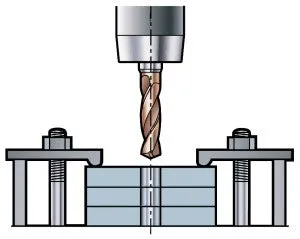

Wendeplattenbohrer

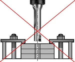

- Werkzeuge mit asymmetrischen Bohrspitzen sollten nicht zum Paketbohren verwendet werden.

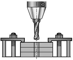

Bohrer mit austauschbarer Spitze
- Stabile Aufspannung und Aufspannung sicherstellen
- Verwenden Sie, wenn möglich, Industriepapier zwischen den Platten, um Unebenheiten auszugleichen, Lücken zu minimieren und Vibrationen zu reduzieren
- Bei guter Aufspannung normale Schnittparameter verwenden, andernfalls Vorschubreduzierung in Betracht ziehen
- Zur Verbesserung des Prozesses und der Standzeit eine TM-Schneide mit scharfer Kantenverrundung und Eckenradius (5 %)
- Mittleren Vorschub verwenden, um Austrittsspäne zwischen den Platten zu vermeiden
Vollhartmetallbohrer
Eine Vorschubreduzierung ist in der Regel nicht erforderlich.
