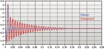

Grafen viser forskellen i vibrationsdæmpning mellem en ikke-dæmpet og en dæmpet løsning.

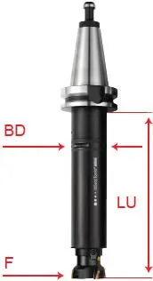

Nedbøjning (δ) = 64FLU3/3E(π)BD4
E:
F:
LU:
BD:
Young's modulus
Kraft
Brugbar længde
Kropdiameter
