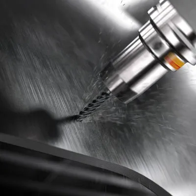

Optimal hulkvalitet
Geometri med lav trykkraft og stor aksial spånvinkel reducerer delaminering og udgangsgrat og giver således en fremragende hulkvalitet.
Ideel til boring i steldele til fly
Fantastisk værktøjslevetid ved boring i komposit- og metal-stabelmaterialer, der bruges i aerospace-industrien til fremstilling af stel, vingebokse, fuselage, stabilisatorer (vertikale og horisontale vinger bagest på flyet), bundramme, osv.

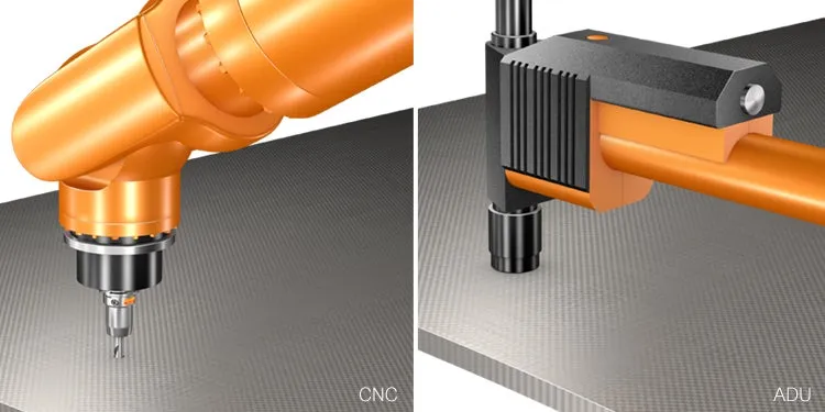

Anvendelsesområde
CNC- og robotapplikationer
  • Pneumatiske og elektriske maskiner
  • Der fås CVD-, PCD- og hårdmetaludgaver
  • Materialetyper: Komposit, aluminium, titan, varmebestandige superlegeringer og rustfrit stål
ADU-applikation (avanceret boreenhed)
  • Pneumatiske eller elektriske maskiner

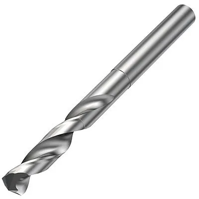

863-A1-O
863-A1-O til kompositmaterialer, som kulfiber, glasfiber og andre fiber-/harpiksforstærkede matrix-materialer.
  • CNC-, robot- og ADU CC-applikationer
  • Standarddiameterområde 3-9,5 mm
  • Boredybde 3-10 × bordiameter
  • Udvendig køling
  • Bortolerance H7
  • Opnåelig hultolerance H7-H8
863-A1-N
863-A1-N til aluminiummaterialer til flyindustrien, som 2024, 6065 og aluminium-/lithium-legeringer.
  • Standarddiameterområde 3-11,1 mm
  • Indvendig køling
  • Bortolerance H7
863-A1-OS
863-A1-OS til komposit-/metal-stabelmaterialer.
Stabelmaterialer kan omfatte kulfiberforstærket polymerkomposit (CFRP) og titan eller CFRP, aluminium og titan.
  • Indvendig køling
  • Bortolerance H7
863-B1-OS
863-B1-OS til komposit-/metal-stabelmaterialer.
Stabelmaterialer kan omfatte CFRP og titan eller CFRP, aluminium og titan.
  • ADU-applikationer med kvart omdrejning
  • Indvendig køling
  • Bortolerance H7
863-B1-MS
863-B1-MS til metal-stabelmaterialer til flychassiser.
Stabelmaterialer kan omfatte rustfrit stål og titan; CFRP, aluminium og titan; eller aluminium og titan.
  • Indvendig køling
  • Bortolerance H7
