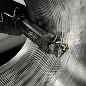

Silent Tools™ til drejning
Eliminer vibrationer ved indvendig drejning
Reducer vibrationerne med den enestående Silent Tools™ vibrationsdæmpende teknologi
Silent Tools™ er en vibrationsdæmpende teknologi, der muliggør indvendig drejning med lange udhæng. Der findes løsninger til rækkevidder op til 14 gange borestangsdiameteren.
Produktivitetsgevinster
Ved brug af Silent Tools™ kan produktiviteten øges med op til 50 % for kortere udborestænger og op til 400 % ved længere udhæng.

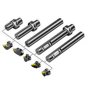

CoroTurn® SL-adapterkobling
​CoroTurn SL er et modulopbygget system med udskiftelige skærhoveder, der kan bruges til en lang række værktøjskombinationer fra et mindre lager af adaptere og skæreenheder.

CoroTurn® 107 og CoroTurn® 111 vibrationsdæmpet udborestang
Coromant Capto® til vibrationsdæmpet CoroTurn® SL-adapter
Cylindrisk skaft til vibrationsdæmpet CoroCut® SL-adapter
Silent Tools™ + sensorudstyret drejeadapter
Elliptisk vibrationsdæmpet adapter til bearbejdning af ventilsæder

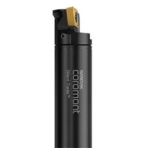

Silent Tools™-drejeadaptere
– den næste generation af vibrationsdæmpning

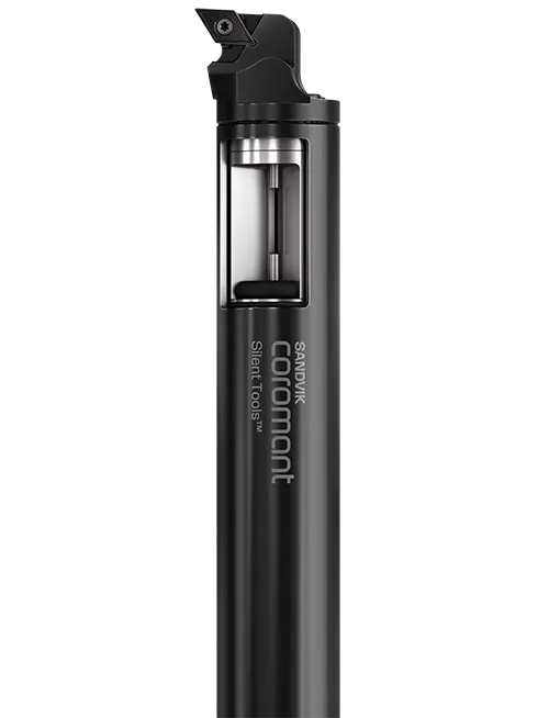

Med Silent Tools™ vibrationsdæmpede drejeadaptere holdes vibrationerne på et minimum, hvilket giver bedre sikkerhed og produktivitet. Ved at minimere afbrydelserne i indvendige drejeoperationer vil Silent Tools™ -drejeadaptere reducere omkostningerne pr. komponent og dermed øge rentabilitet og konkurrencefordele.
Med en større opgradering af den vibrationsdæmpende mekanisme er Silent Tools™-drejeadaptere nu mere effektive end nogensinde, da de modvirker vibrationskræfterne i lange udhæng.
  • Den vibrationsdæmpende krop krævede hidtil manuel finjustering, men den bliver nu kalibreret og samlet automatisk af en maskine​
  • Denne automatisering sikrer et meget præcist og forudsigeligt frekvensområde, der passer perfekt til adapterens tiltænkte udhæng og applikation
  • Den opgraderede vibrationsdæmpende Silent Tools™-mekanisme sikrer en langt mere ensartet performance på tværs af forskellige værdier, når der sammenlignes med den tidligere generation af drejeadaptere​
  • Denne forbedring udmønter sig i øget gentagelsesnøjagtighed i bearbejdningen, der sikrer et endnu mere pålideligt og præcist produkt
49 af vores Silent Tools™ cylindriske drejeadaptere (Ø16–25 mm og Ø32–100 mm), 96 adaptere med Coromant Capto® kobling (C3, C4, C5, C6, C8 og C10), 6 HSK-T adaptere (Ø32–60 mm) er blevet opdateret med den nye dæmpningsmekanisme. Udforsk vores standardsortiment, eller få en skræddersyet løsning med Tailor Made®. Se de opgraderede standardprodukter her.
