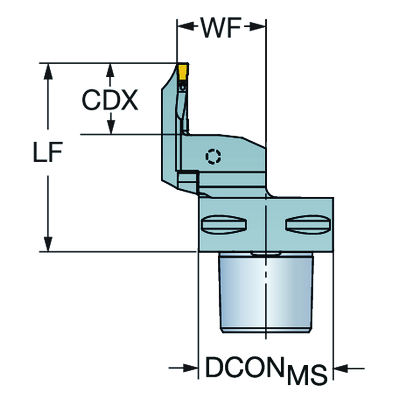

Schnitttiefe, max. (CDX)info
25 mmSearch Icon
Axialer Einstechdurchmesser, min.(DAXIN)info
58 mmSearch Icon
Axialer Einstechdurchmesser, max.(DAXX)info
100 mmSearch Icon
Axialschneidplattenunterstützung, Ausrichtung(AXGSUP)info
2Search Icon
Befestigungsart Schneidplatte(MTP)info
Teil 2 der Kennung für die Werkzeug-Schnittstelle(CUTINT_MASTER)info
CoroCut 2 -size K (N123K2-0600-0004-TF)Search Icon
Plattensitz(SSC_M)info
KSearch Icon
Anschluss Maschinenseite (ADINTMS)info
Körperwinkel, Werkstückseite (BAWS)info
Maximale Kraglänge (OHX)info
70 mmSearch Icon
Schneidrichtung (HAND)info
Code für Kühlschmierstoffzufuhr (CNSC)info
Kühlschmierstoffaustritt(CXSC)info
Kühlmitteldruck(CP)info
150 barSearch Icon
Aufnahmedurchmesser, Maschinenseite(DCONMS)info
50 mmSearch Icon
Funktionslänge(LF)info
70 mmSearch Icon
Funktionsbreite(WF)info
33 mmSearch Icon
Funktionshöhe(HF)info
Gesamtlänge(OAL)info
100 mmSearch Icon
Masse (Gewicht)(WT)info
0,639 kgSearch Icon
Plattensitzkodierung, Zoll(SSC_N)info
KSearch Icon
