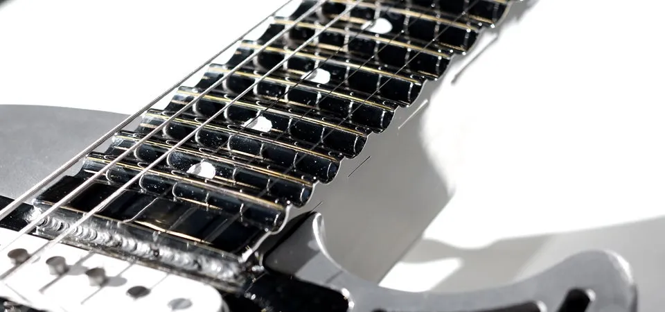

„Jeder weiß, dass der Schwachpunkt einer Gitarre am Übergang zwischen Hals und Korpus liegt“, sagt Holt. „Ich musste also einen Weg finden, um dies zu ändern. Das war eigentlich die größte Herausforderung.“
Die Lösung bestand in einer einzigartigen Konstruktion, bei der Hals und Griffbrett aus einem einzigen Stahlblock gefräst und durch ein rechteckiges Mittelstück verlängert wurden, das die Mitte des Gitarrenkorpus bildete. Dadurch konnte auf die Verbindung zwischen Hals und Korpus, also den empfindlichsten Teil der Gitarre, verzichtet werden.

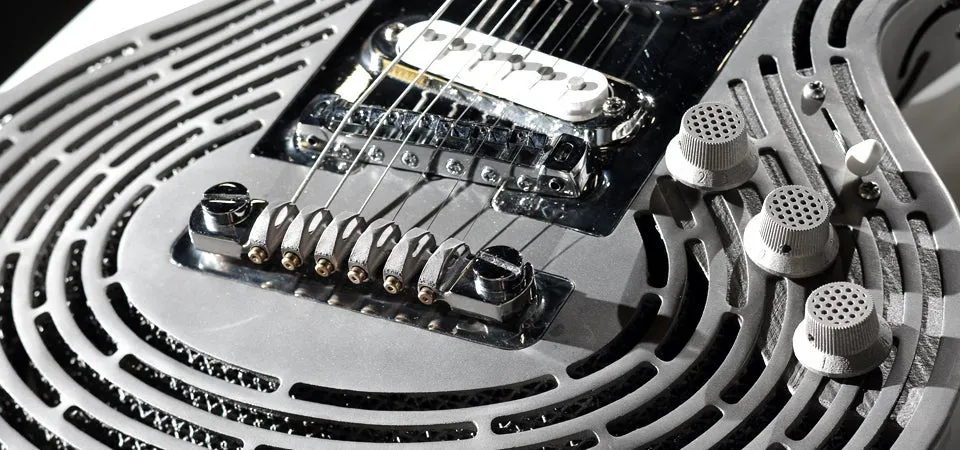

Damit mussten drei Tonabnehmer und drei Lautstärkeregler anstelle der üblichen zwei und ein „Scalloped“-Griffbrett integriert werden, das speziell an Malmsteens Spielweise angepasst ist.

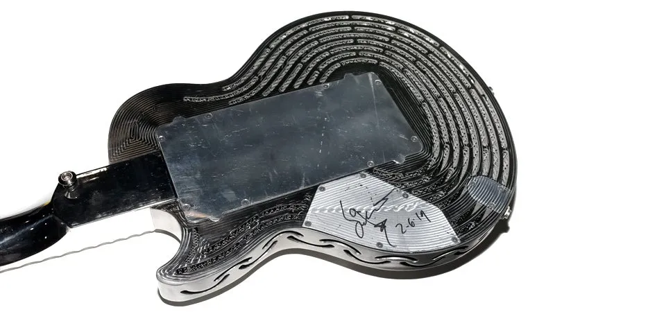

Um das Gewicht weiter zu verringern, entschied sich das Team dafür, den Rest des Gitarrenkorpus mit Hilfe von 3D-Druck aus Titan herzustellen. Doch auch das war mit ganz eigenen Herausforderungen verbunden, da die maximale Größe für den 3D-Druck mit Titan bei 400 x 400 Millimeter liegt.
„Ein Gitarrenkorpus ist erheblich größer“, erklärt Holt. „Also mussten wir das Instrument kleiner machen, damit es gedruckt werden konnte und immer noch zu den gefrästen Teilen passen würde. Das war extrem schwierig. Wir mussten Lautstärkeregler anders platzieren und die Größe des Instruments verändern, mit entsprechenden Auswirkungen auf das Gewicht, die Balance und den Mittelpunkt.“
Der Gitarrenkorpus wurde schließlich in der Anlage für additive Fertigung von Sandvik mit den fortschrittlichsten 3D-Druckern Europas gedruckt. Für Holt war das eine völlig neue Erfahrung, die aber auch an seinen Nerven zehrte.
„Man wirft Titanpulver im Wert von Tausenden Pfund in diesen Laser und hofft, dass am Ende eine Gitarre herauskommt“, sagt er. „Zum Glück hat es funktioniert. Es lief einfach brillant.“
