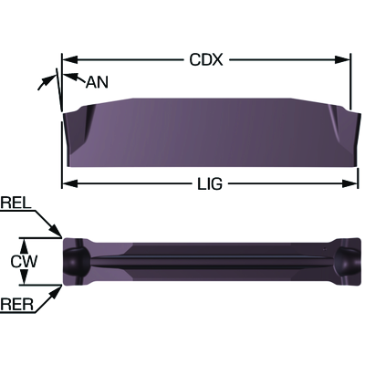

CoroCut® 2, die Nummer eins unter den vielseitigen Ab- und Einstechkonzepten auf dem Markt wird nun durch zwei neue Geometrien erweitert.
Sie suchen Sicherheit bei schwer zerspanbaren Stählen? Unsere -GL-Geometrie verfügt über einen starken Spanbrecher, der eine unübertroffene Spankontrolle bietet.
Suchen Sie nach Produktivität beim Abstechen? Unsere -CR-Geometrie bietet eine hohe Vorschubleistung bei einer Vielzahl von Materialien.
Merkmale und Vorteile
  • Unsere FlashLight-Technologie bietet eine höhere Qualität und eine gleichmäßigere Schneidkantenlinie, was zu einer besseren und vorhersehbaren Standzeit der Werkzeuge führt.
  • Unsere Führungsprofilschnittstelle sorgt für eine stabile Spannung verbunden mit hochleistungsfähigen Schneidstoffsorten, die eine höhere Produktivität, einen höheren Output und geringere Kosten ermöglichen.
  • -GL verfügt über den leistungsstärksten Spanbrecher im CoroCut® 2 Konzept und bietet eine hervorragende Spankontrolle bei anspruchsvollen Materialien
  • -CR besitzt eine hochstabile Schneidkante, geeignet für hohe Vorschübe oder Schnittunterbrechungen, verbunden mit höherer Produktivität beim Abstechen
  • Jetzt mit Wiper-Design, liefert -CR hervorragende Oberflächen und damit eine verbesserte Bauteilequalität

CoroCut® 2, Wendeschneidplatte zum Einstechen
