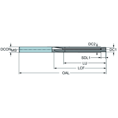

Schneidendurchmesser
(DC_1)
5,1 mm
(DC_2)
6,1 mm
Erreichbare Bohrungstoleranz
(TCHA)
H9
Ausgangsdurchmesser
(PHD)
5,1 mm
Bohrungstyp
(HTY)
through hole
Stufenlänge, 1. Stufe
(SDL_1)
5,57 mm
Nutzlänge
45 mm
Eingeschlossener Stufenwinkel
(STA_1)
Anschluss Maschinenseite
Cylindrical shank without clamping features (without flange) -metric: 6.10
Toleranz Schaftdurchmesser
(TCDCON)
h7
Sorte
H10F
Substrat
HF
Basis-Standardgruppe
(BSG)
COROMANT
Kühlschmierstoffaustritt
6,1 mm
Gesamtlänge
100 mm
Funktionslänge
93,44 mm
Anschnittlänge
(PLGL)
6 mm
Schneidkantenlänge
(L)
50 mm
Spannutenlänge
(LCF)
50 mm
Anzahl Spankanäle
(NOF)
Drehzahl, max. (-81, -82: Maximale Drehzahl)
50.000 1/min
