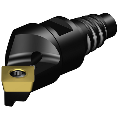

CoroMill® 495, Fräser zum Fasfräsen
Spezifische Darstellung
3D-Modell anzeigen
297.00 EUR
Lieferbar
Packungsmenge: 1
ISO: 495-012EH16-4509L
Material ID: 6536289
EAN: 26536289
ANSI: 495-012EH16-4509L
Einstellwinkel
45 °
Einstellwinkel
(KAPR_2)
45 °
Schneidendurchmesser
(DC_1)
12 mm
(DC_2)
18,757 mm
Schneidendurchmesser, max.
(DCX)
23,405 mm
Anzahl Schneidteile
(CICT)
1
Befestigungsart Schneidplatte
CoroMill 495 -size 09 (495-09T3M-XL)
Schnitttiefe, max.
(APMX_1)
5,467 mm
Schnitttiefe, max.
(APMX_2)
2,323 mm
Anzahl wirksamer Schneiden, umfangseitig
(ZEFP)
1
Anschluss Maschinenseite
Coromant EH -metric - E16
Schneidrichtung
Kühlmitteldruck
20 bar
15,5 mm
Funktionslänge
(LF_1)
30 mm
Funktionslänge
(LF_2)
20,8 mm
Körperdurchmesser
(BD)
11,216 mm
Länge Körperdurchmesser 1
(LB)
18,9509 mm
Drehmoment
1,4 Nm
Drehzahl, max. (-81, -82: Maximale Drehzahl)
14.400 1/min
0,063 kg
Gesamtlänge
47 mm
