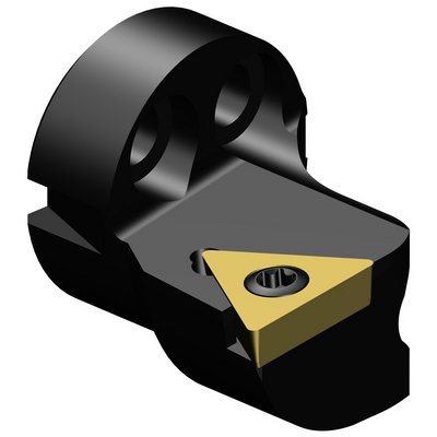

CoroTurn® 107, Schneidkopf zum Drehen
Spezifische Darstellung
3D-Modell anzeigen
Wird ersetzt durch
SL-STFCL-16-09-11D
Lieferbar
Völlig austauschbar mit dem Originalprodukt.
300.00 EUR
Lieferbar
Packungsmenge: 1
ISO: 570-STFCL-16-09
Material ID: 5764405
EAN: 12054523
ANSI: 570-STFCL-16-09
Einstellwinkel
91 °
Hauptschneidenwinkel
-1 °
Befestigungsart Schneidplatte
TCMT 090204
Anschluss Maschinenseite
SL head (screw mounted) -size 16, -slot coolant
Eintauchwinkel, max.
Bohrungsdurchmesser, min.
20 mm
Körperwinkel, Werkstückseite
Körperwinkel, Maschinenseite
Maximale Kraglänge
20 mm
Schneidrichtung
Kühlschmierstoffaustritt
decentral over slots on the shank
Kühlmitteldruck
40 bar
16 mm
Funktionslänge
20 mm
Funktionsbreite
11 mm
Funktionshöhe
Orthogonalspanwinkel
Neigungswinkel
-6 °
Drehmoment
0,9 Nm
Werkzeugausführung
Stahl
0,015 kg
Schneidplattenbezeichnung
TCMT 09 02 04
Gesamtlänge
22 mm
Plattensitz
09
Plattensitzkodierung, Zoll
7/32
