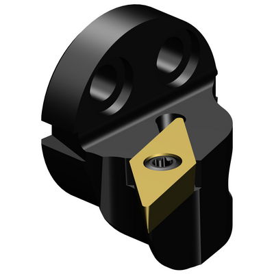

CoroTurn® 107, Schneidkopf zum Drehen
Spezifische Darstellung
3D-Modell anzeigen
Wird ersetzt durch
SL-SVQCL-20-11-15D
Lieferbar
Völlig austauschbar mit dem Originalprodukt.
315.00 EUR
Nicht lieferbar
Packungsmenge: 1
ISO: 570-SVQCL-20-11-E
Material ID: 5764454
EAN: 11376094
ANSI: 570-SVQCL-20-11-E

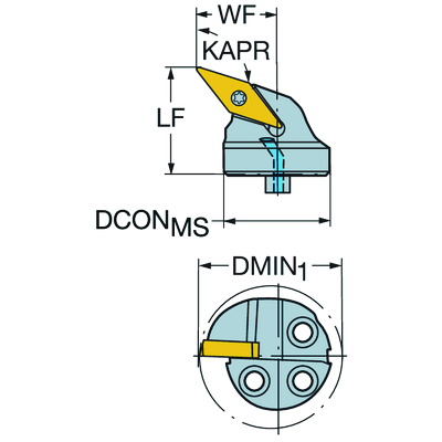

Einstellwinkel
107,5 °
Hauptschneidenwinkel
-17,5 °
Befestigungsart Schneidplatte
VCMT 110304
Anschluss Maschinenseite
SL head (screw mounted) -size 20, -slot coolant
Eintauchwinkel, max.
35 °
Bohrungsdurchmesser, min.
27 mm
Körperwinkel, Werkstückseite
Körperwinkel, Maschinenseite
Maximale Kraglänge
20 mm
Schneidrichtung
Kühlschmierstoffaustritt
decentral over slots on the shank
Kühlmitteldruck
40 bar
20 mm
Funktionslänge
20 mm
Funktionsbreite
15 mm
Funktionshöhe
Orthogonalspanwinkel
2 °
Neigungswinkel
-3 °
Drehmoment
0,9 Nm
Werkzeugausführung
Stahl
0,019 kg
Schneidplattenbezeichnung
VCMT 11 03 04
Gesamtlänge
24 mm
Plattensitz
11
Plattensitzkodierung, Zoll
1/4
