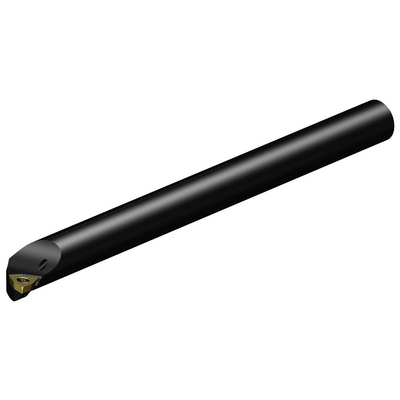

CoroTurn® 111, Bohrstange zum Drehen
Spezifische Darstellung
3D-Modell anzeigen
148.00 EUR
Packungsmenge: 1
ISO: A08M-SWLPR 2-R
Material ID: 5721624
EAN: 11377586
ANSI: A08M-SWLPR 2-R
Einstellwinkel
95 °
Hauptschneidenwinkel
-5 °
Befestigungsart Schneidplatte
WPMT 040204
Anschluss Maschinenseite
Cylindrical shank without clamping features (without flange) -inch: 1/2
Eintauchwinkel, max.
Bohrungsdurchmesser, min.
15,2 mm
Körperwinkel, Werkstückseite
Körperwinkel, Maschinenseite
Minimale Kraglänge
(OHN)
19,05 mm
Maximale Kraglänge
50,8 mm
Schneidrichtung
Kühlschmierstoffaustritt
Kühlmitteldruck
10 bar
Eigenschaft Positionshilfe
(LOCAP)
Ja
12,7 mm
Funktionslänge
152,4 mm
Funktionsbreite
7,9248 mm
Funktionshöhe
Körperdurchmesser
(BD)
12,7 mm
Orthogonalspanwinkel
6 °
Neigungswinkel
-3 °
Drehmoment
0,9 Nm
Werkzeugausführung
Stahl
0,131 kg
Schneidplattenbezeichnung
WPMT 04 02 04
Gesamtlänge
152,4 mm
Plattensitz
04
Plattensitzkodierung, Zoll
1/4
