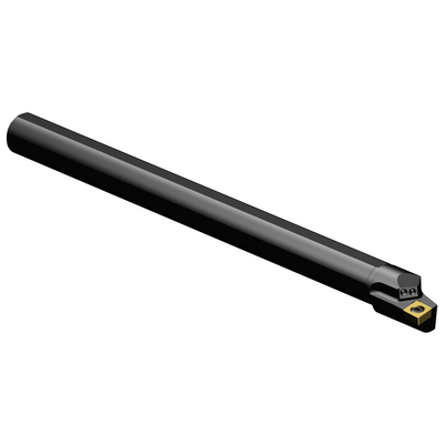

CoroTurn® 107, Bohrstange zum Drehen
Spezifische Darstellung
3D-Modell anzeigen
269.00 EUR
Packungsmenge: 1
ISO: A12S-SCLCL 3HP
Material ID: 6476439
EAN: 26476439
ANSI: A12S-SCLCL 3HP

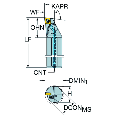

Einstellwinkel
95 °
Hauptschneidenwinkel
-5 °
Befestigungsart Schneidplatte
CCMT 09T308
Anschluss Maschinenseite
Cylindrical shank w/ 3 flats -inch: 3/4
Eintauchwinkel, max.
Bohrungsdurchmesser, min.
23,6 mm
Körperwinkel, Werkstückseite
Körperwinkel, Maschinenseite
Minimale Kraglänge
(OHN)
32,5 mm
Maximale Kraglänge
76,2 mm
Schneidrichtung
Kühlschmierstoffaustritt
Kühlschmierstoffeintritt, Gewindegröße
(CNT)
G 1/8-28
Kühlmitteldruck
275 bar
19,05 mm
Schafthöhe
18 mm
Funktionslänge
254 mm
Funktionsbreite
12,7 mm
Funktionshöhe
Körperdurchmesser
(BD)
19,05 mm
Orthogonalspanwinkel
Neigungswinkel
-6,371 °
Drehmoment
3 Nm
Werkzeugausführung
Stahl
0,475 kg
Schneidplattenbezeichnung
CCMT 09 T3 08
Gesamtlänge
254 mm
Plattensitz
09
Plattensitzkodierung, Zoll
3/8
