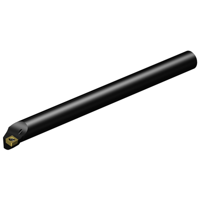

CoroTurn® 107, Bohrstange zum Drehen
Spezifische Darstellung
3D-Modell anzeigen
179.00 EUR
Packungsmenge: 1
ISO: A12S-SCLCR 3-R
Material ID: 5721691
EAN: 12163034
ANSI: A12S-SCLCR 3-R
Einstellwinkel
95 °
Hauptschneidenwinkel
-5 °
Befestigungsart Schneidplatte
CCMT 09T308
Anschluss Maschinenseite
Cylindrical shank without clamping features (without flange) -inch: 3/4
Eintauchwinkel, max.
Bohrungsdurchmesser, min.
23,6 mm
Körperwinkel, Werkstückseite
Körperwinkel, Maschinenseite
Minimale Kraglänge
(OHN)
28,575 mm
Maximale Kraglänge
76,2 mm
Schneidrichtung
Kühlschmierstoffaustritt
Kühlmitteldruck
40 bar
Eigenschaft Positionshilfe
(LOCAP)
Ja
19,05 mm
Funktionslänge
254 mm
Funktionsbreite
12,7 mm
Funktionshöhe
Körperdurchmesser
(BD)
19,05 mm
Orthogonalspanwinkel
Neigungswinkel
-6,371 °
Drehmoment
3 Nm
Werkzeugausführung
Stahl
0,493 kg
Schneidplattenbezeichnung
CCMT 09 T3 08
Gesamtlänge
254 mm
Plattensitz
09
Plattensitzkodierung, Zoll
3/8
