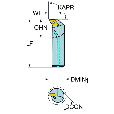

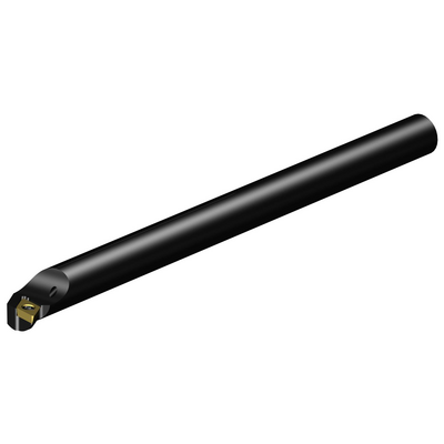

CoroTurn® 111, Bohrstange zum Drehen
Spezifische Darstellung
3D-Modell anzeigen
184.00 EUR
Auf Bestellung gefertigt
Packungsmenge: 1
ISO: A12S-SDUPR 3-R
Material ID: 5721688
EAN: 11248856
ANSI: A12S-SDUPR 3-R
Einstellwinkel
93 °
Hauptschneidenwinkel
-3 °
Befestigungsart Schneidplatte
DPMT 11T308
Anschluss Maschinenseite
Cylindrical shank without clamping features (without flange) -inch: 3/4
Eintauchwinkel, max.
27 °
Bohrungsdurchmesser, min.
23,6 mm
Körperwinkel, Werkstückseite
Körperwinkel, Maschinenseite
Minimale Kraglänge
(OHN)
28,575 mm
Maximale Kraglänge
76,2 mm
Schneidrichtung
Kühlschmierstoffaustritt
Kühlmitteldruck
10 bar
Eigenschaft Positionshilfe
(LOCAP)
Ja
19,05 mm
Funktionslänge
254 mm
Funktionsbreite
12,7 mm
Funktionshöhe
Körperdurchmesser
(BD)
19,05 mm
Orthogonalspanwinkel
6 °
Neigungswinkel
-1 °
Drehmoment
3 Nm
Werkzeugausführung
Stahl
0,4 kg
Schneidplattenbezeichnung
DPMT 11 T3 08
Gesamtlänge
254 mm
Plattensitz
11
Plattensitzkodierung, Zoll
3/8
