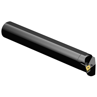

T-Max® P, Bohrstange zum Drehen
Spezifische Darstellung
3D-Modell anzeigen
680.00 EUR
Lieferbar
Packungsmenge: 1
ISO: A32U-PDUNL4HP
Material ID: 6339986
EAN: 26339986
ANSI: A32U-PDUNL4HP
Einstellwinkel
93 °
Hauptschneidenwinkel
-3 °
Befestigungsart Schneidplatte
clamp with pin through hole
DNMG 150408
Anschluss Maschinenseite
Cylindrical shank w/ 3 flats -inch: 2
Eintauchwinkel, max.
27 °
Bohrungsdurchmesser, min.
63,5 mm
Körperwinkel, Werkstückseite
Körperwinkel, Maschinenseite
Minimale Kraglänge
(OHN)
40,6 mm
Maximale Kraglänge
203,2 mm
Schneidrichtung
Kühlschmierstoffaustritt
Kühlschmierstoffeintritt, Gewindegröße
(CNT)
G 1/8-28
Kühlmitteldruck
275 bar
50,8 mm
Schafthöhe
47 mm
Funktionslänge
355,6 mm
Funktionsbreite
34,925 mm
Funktionshöhe
Körperdurchmesser
(BD)
50,8 mm
Orthogonalspanwinkel
-6 °
Neigungswinkel
-10 °
Drehmoment
5 Nm
Werkzeugausführung
Stahl
5,126 kg
Schneidplattenbezeichnung
DNMG 15 04 08
Gesamtlänge
355,6 mm
Plattensitz
15
Plattensitzkodierung, Zoll
