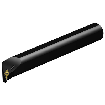

CoroTurn® 107, Bohrstange zum Drehen
Spezifische Darstellung
3D-Modell anzeigen
329.00 EUR
Lieferbar
Packungsmenge: 1
ISO: A40T-SVPBR 16
Material ID: 5723934
EAN: 12162662
ANSI: A40T-SVPBR 16

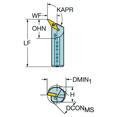

Einstellwinkel
117,5 °
Hauptschneidenwinkel
-27,5 °
Befestigungsart Schneidplatte
VBMT 160408/ VCMT 160408
Anschluss Maschinenseite
Cylindrical shank w/ 3 flats -metric: 40
Eintauchwinkel, max.
25 °
Bohrungsdurchmesser, min.
1,9685 inch
Körperwinkel, Werkstückseite
Körperwinkel, Maschinenseite
Minimale Kraglänge
(OHN)
2,3622 inch
Maximale Kraglänge
6,2992 inch
Schneidrichtung
Kühlschmierstoffaustritt
Kühlmitteldruck
580 PSI
1,5748 inch
Schafthöhe
1,4567 inch
Funktionslänge
11,811 inch
Funktionsbreite
1,063 inch
Funktionshöhe
0 inch
Körperdurchmesser
(BD)
1,5748 inch
Orthogonalspanwinkel
Neigungswinkel
-9,076 °
Drehmoment
2,2127 ftlbf
Werkzeugausführung
Stahl
5,2558 lb
Schneidplattenbezeichnung
VBMT 16 04 08
Gesamtlänge
11,811 inch
Plattensitz
16
Plattensitzkodierung, Zoll
3/8
