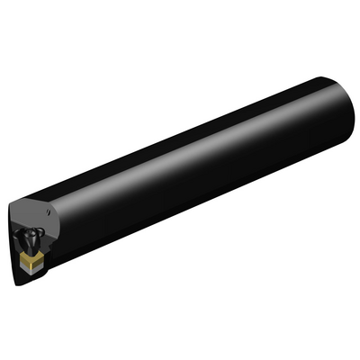

T-Max® P, Bohrstange zum Drehen
Spezifische Darstellung
3D-Modell anzeigen
517.00 EUR
Lieferbar
Packungsmenge: 1
ISO: A40V-DCLNR 5
Material ID: 5722761
EAN: 12326801
ANSI: A40V-DCLNR 5

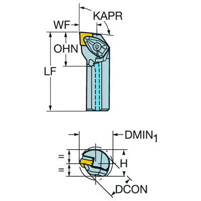

Einstellwinkel
95 °
Hauptschneidenwinkel
-5 °
Befestigungsart Schneidplatte
CNMG 160612
Anschluss Maschinenseite
Cylindrical shank w/ 3 flats -inch: 2 1/2
Eintauchwinkel, max.
Bohrungsdurchmesser, min.
77 mm
Körperwinkel, Werkstückseite
Körperwinkel, Maschinenseite
Minimale Kraglänge
(OHN)
95,25 mm
Maximale Kraglänge
254 mm
Schneidrichtung
Kühlschmierstoffaustritt
Kühlmitteldruck
40 bar
63,5 mm
Schafthöhe
60,3 mm
Funktionslänge
400,05 mm
Funktionsbreite
38,887 mm
Funktionshöhe
Körperdurchmesser
(BD)
63,5 mm
Orthogonalspanwinkel
-6 °
Neigungswinkel
-11 °
Drehmoment
6,4 Nm
Werkzeugausführung
Stahl
8,904 kg
Schneidplattenbezeichnung
CNMG 16 06 12
Gesamtlänge
400,05 mm
Plattensitz
16
Plattensitzkodierung, Zoll
5/8
