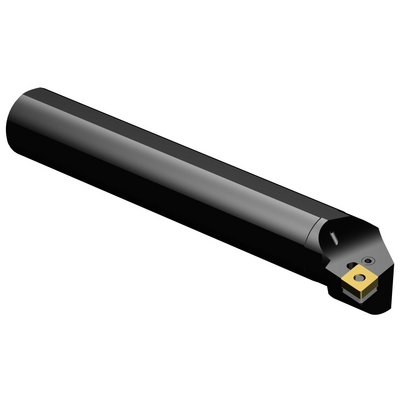

T-Max® P, Bohrstange zum Drehen
Spezifische Darstellung
3D-Modell anzeigen
454.00 EUR
Lieferbar
Packungsmenge: 1
ISO: A50U-PCLNL 19
Material ID: 6056847
EAN: 26056847
ANSI: A50U-PCLNL 19
Einstellwinkel
95 °
Hauptschneidenwinkel
-5 °
Befestigungsart Schneidplatte
clamp with pin through hole
CNMG 190612
Anschluss Maschinenseite
Cylindrical shank w/ 3 flats -metric: 50
Eintauchwinkel, max.
Bohrungsdurchmesser, min.
63 mm
Körperwinkel, Werkstückseite
Körperwinkel, Maschinenseite
Minimale Kraglänge
(OHN)
56 mm
Maximale Kraglänge
200 mm
Schneidrichtung
Kühlschmierstoffaustritt
Kühlmitteldruck
40 bar
50 mm
Schafthöhe
47 mm
Funktionslänge
350 mm
Funktionsbreite
35 mm
Funktionshöhe
Körperdurchmesser
(BD)
50 mm
Orthogonalspanwinkel
-6 °
Neigungswinkel
-11 °
Drehmoment
10 Nm
Werkzeugausführung
Stahl
4,694 kg
Schneidplattenbezeichnung
CNMG 19 06 12
Gesamtlänge
350 mm
Plattensitz
19
Plattensitzkodierung, Zoll
3/4
