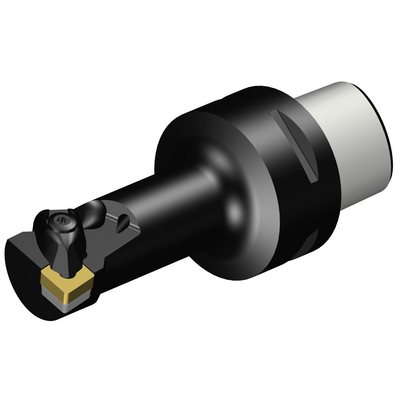

C4-DCLNR-13080-09
C4-DCLNR-13080-09
C4-DCLNR-13080-09
T-Max® P, Schneidkopf zum Drehen
Spezifische Darstellung
3D-Modell anzeigen
372.00 EUR
Packungsmenge: 1
ISO: C4-DCLNR-13080-09
Material ID: 5727528
EAN: 12327361
ANSI: C4-DCLNR-13080-09

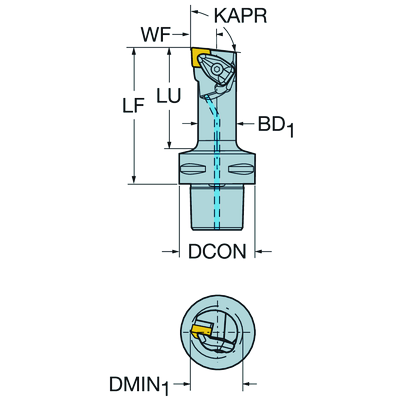

Einstellwinkel
95 °
Hauptschneidenwinkel
-5 °
Befestigungsart Schneidplatte
CNMG 090308
Anschluss Maschinenseite
Eintauchwinkel, max.
Bohrungsdurchmesser, min.
25 mm
Körperwinkel, Werkstückseite
Körperwinkel, Maschinenseite
Maximale Kraglänge
80 mm
Nutzlänge
57 mm
Schneidrichtung
Kühlschmierstoffaustritt
axial inclined exit with nozzle, adjustable
Kühlmitteldruck
40 bar
40 mm
Funktionslänge
80 mm
Funktionsbreite
13 mm
Funktionshöhe
Körperdurchmesser
(BD)
20 mm
Orthogonalspanwinkel
-6 °
Neigungswinkel
-14 °
Drehmoment
1,7 Nm
Werkzeugausführung
Stahl
0,377 kg
Schneidplattenbezeichnung
CNMG 09 03 08
Gesamtlänge
104 mm
Plattensitz
09
Plattensitzkodierung, Zoll
3/8
