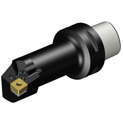

C5-PCLNR-22110-12HP
C5-PCLNR-22110-12HP
C5-PCLNR-22110-12HP
T-Max® P, Schneidkopf zum Drehen
Spezifische Darstellung
3D-Modell anzeigen
624.00 EUR
Lieferbar
Packungsmenge: 1
ISO: C5-PCLNR-22110-12HP
Material ID: 6188684
EAN: 26188684
ANSI: C5-PCLNR-22110-12HP
Einstellwinkel
95 °
Hauptschneidenwinkel
-5 °
Befestigungsart Schneidplatte
clamp with pin through hole
CNMG 120408
Anschluss Maschinenseite
Eintauchwinkel, max.
Bohrungsdurchmesser, min.
40 mm
Körperwinkel, Werkstückseite
Körperwinkel, Maschinenseite
Maximale Kraglänge
110 mm
Nutzlänge
82,2 mm
Schneidrichtung
Kühlschmierstoffaustritt
Kühlmitteldruck
150 bar
50 mm
Funktionslänge
110 mm
Funktionsbreite
22 mm
Funktionshöhe
Körperdurchmesser
(BD)
32 mm
Orthogonalspanwinkel
-6 °
Neigungswinkel
-11 °
Drehmoment
5 Nm
Werkzeugausführung
Stahl
0,924 kg
Schneidplattenbezeichnung
CNMG 12 04 08
Gesamtlänge
140 mm
Plattensitz
12
Plattensitzkodierung, Zoll
19.09.12
