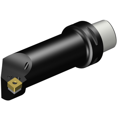

C6-PCLNR-35175-16M1
C6-PCLNR-35175-16M1
C6-PCLNR-35175-16M1
T-Max® P, Schneidkopf zum Drehen
Spezifische Darstellung
3D-Modell anzeigen
477.00 EUR
Lieferbar
Packungsmenge: 1
ISO: C6-PCLNR-35175-16M1
Material ID: 6188409
EAN: 26188409
ANSI: C6-PCLNR-35175-16M1
Einstellwinkel
95 °
Hauptschneidenwinkel
-5 °
Befestigungsart Schneidplatte
clamp with pin through hole
CNMG 160612
Anschluss Maschinenseite
Eintauchwinkel, max.
Bohrungsdurchmesser, min.
63 mm
Körperwinkel, Werkstückseite
Körperwinkel, Maschinenseite
Maximale Kraglänge
175 mm
Nutzlänge
147 mm
Schneidrichtung
Kühlschmierstoffaustritt
Kühlmitteldruck
70 bar
63 mm
Funktionslänge
175 mm
Funktionsbreite
35 mm
Funktionshöhe
Körperdurchmesser
(BD)
50 mm
Orthogonalspanwinkel
-6 °
Neigungswinkel
-11 °
Drehmoment
5 Nm
Werkzeugausführung
Stahl
2,748 kg
Schneidplattenbezeichnung
CNMG 16 06 12
Gesamtlänge
213 mm
Plattensitz
16
Plattensitzkodierung, Zoll
5/8
