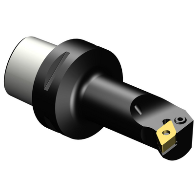

C6-PDUNL-22110-15M1
C6-PDUNL-22110-15M1
C6-PDUNL-22110-15M1
T-Max® P, Schneidkopf zum Drehen
Spezifische Darstellung
3D-Modell anzeigen
477.00 EUR
Lieferbar
Packungsmenge: 1
ISO: C6-PDUNL-22110-15M1
Material ID: 6188411
EAN: 26188411
ANSI: C6-PDUNL-22110-15M1
Einstellwinkel
93 °
Hauptschneidenwinkel
-3 °
Befestigungsart Schneidplatte
clamp with pin through hole
DNMG 150608
Anschluss Maschinenseite
Eintauchwinkel, max.
27 °
Bohrungsdurchmesser, min.
40 mm
Körperwinkel, Werkstückseite
Körperwinkel, Maschinenseite
Maximale Kraglänge
110 mm
Nutzlänge
78 mm
Schneidrichtung
Kühlschmierstoffaustritt
Kühlmitteldruck
70 bar
63 mm
Funktionslänge
110 mm
Funktionsbreite
22 mm
Funktionshöhe
Körperdurchmesser
(BD)
32 mm
Orthogonalspanwinkel
-6 °
Neigungswinkel
-12 °
Drehmoment
5 Nm
Werkzeugausführung
Stahl
1,223 kg
Schneidplattenbezeichnung
DNMG 15 06 08
Gesamtlänge
148 mm
Plattensitz
15
Plattensitzkodierung, Zoll
01.05.12
