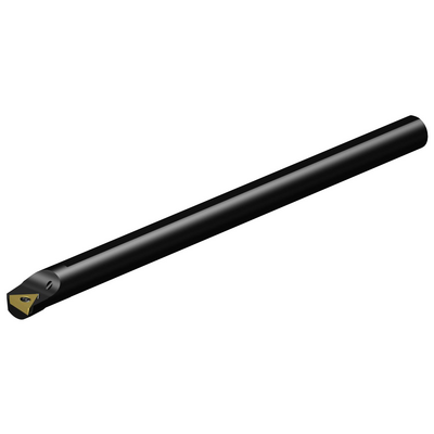

CoroTurn® 107, Vollhartmetall-Bohrstange zum Drehen
Spezifische Darstellung
3D-Modell anzeigen
431.00 EUR
Packungsmenge: 1
ISO: E08R-STFCR 2-B1
Material ID: 5732367
EAN: 11436622
ANSI: E08R-STFCR 2-B1
Einstellwinkel
91 °
Hauptschneidenwinkel
-1 °
Befestigungsart Schneidplatte
TCMT 110304
Anschluss Maschinenseite
Cylindrical shank w/ 3 flats -inch: 1/2
Eintauchwinkel, max.
Bohrungsdurchmesser, min.
15,2 mm
Körperwinkel, Werkstückseite
Körperwinkel, Maschinenseite
Minimale Kraglänge
(OHN)
31,75 mm
Maximale Kraglänge
76,2 mm
Schneidrichtung
Kühlschmierstoffaustritt
Kühlmitteldruck
40 bar
12,7 mm
Schafthöhe
12,3 mm
Funktionslänge
203,2 mm
Funktionsbreite
7,9248 mm
Funktionshöhe
Körperdurchmesser
(BD)
12,7 mm
Orthogonalspanwinkel
Neigungswinkel
-9 °
Drehmoment
0,9 Nm
Werkzeugausführung
Carbide
0,174 kg
Schneidplattenbezeichnung
TCMT 11 03 04
Gesamtlänge
203,2 mm
Plattensitz
11
Plattensitzkodierung, Zoll
