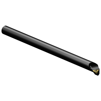

CoroTurn® 111, Vollhartmetall-Bohrstange zum Drehen
Spezifische Darstellung
3D-Modell anzeigen
430.00 EUR
Lieferbar
Packungsmenge: 1
ISO: E12Q-SWLPL 04-R
Material ID: 5734140
EAN: 11315220
ANSI: E12Q-SWLPL 04-R
Einstellwinkel
95 °
Hauptschneidenwinkel
-5 °
Befestigungsart Schneidplatte
WPMT 040204
Anschluss Maschinenseite
Cylindrical shank without clamping features (without flange) -metric: 12.00
Eintauchwinkel, max.
Bohrungsdurchmesser, min.
16 mm
Körperwinkel, Werkstückseite
Körperwinkel, Maschinenseite
Minimale Kraglänge
(OHN)
25 mm
Maximale Kraglänge
72 mm
Schneidrichtung
Kühlschmierstoffaustritt
Kühlmitteldruck
10 bar
Eigenschaft Positionshilfe
(LOCAP)
Ja
12 mm
Funktionslänge
180 mm
Funktionsbreite
9 mm
Funktionshöhe
Körperdurchmesser
(BD)
12 mm
Orthogonalspanwinkel
6 °
Neigungswinkel
-3 °
Drehmoment
0,9 Nm
Werkzeugausführung
Carbide
0,137 kg
Schneidplattenbezeichnung
WPMT 04 02 04
Gesamtlänge
180 mm
