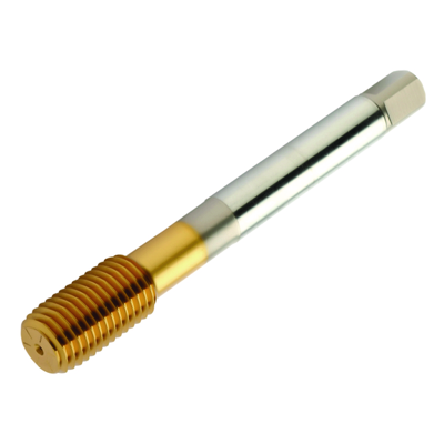

Gewindebohrer
Gewindeformer für zylindrische Gewinde
E323M10
E323M10
E323M10
CoroTap® 400, Gewindeformer
Generische Darstellung
3D-Modell anzeigen
Wird ersetzt durch
T400-XM101DP-M10 B125
Lieferbar
Völlig austauschbar mit dem Originalprodukt.
129.00 EUR
Nicht lieferbar
Packungsmenge: 1
ISO: E323M10
Material ID: 6181408
EAN: 26181408
ANSI: E323M10
N
Gewindegrösse
(TDZ)
EGM 10
Gewindeart
(THFT)
EGM (STI-M) (Metric 60°)
Gewindeanschnittlänge
(TCL)
2,9493 mm
Gewindesteigung
(TP)
1,5 mm
Gewindenenndurchmesser
(TD)
11,949 mm
Ausgangsdurchmesser
(PHD)
11,3 mm
Premachined hole type
(PHT)
blind hole
Bohrungstyp
(HTY)
through/blind
Gewindetoleranzklasse
(TCTR)
6HMOD
Basis-Standardgruppe
(BSG)
DIN 40435
Nutzlänge
73 mm
Anschluss Maschinenseite
Tap shank DIN -metric: 9.00 x 7.00
XM
Sorte
S9G2
Substrat
HSS-E
Beschichtung
PVD TiN
9 mm
Toleranz Schaftdurchmesser
(TCDCON)
h9
Kühlschmierstoffaustritt
Funktionslänge
100 mm
Halsdurchmesser
(DN)
8,7 mm
Anzahl Spankanäle
(NOF)
5
Gewindelänge
(THL)
21 mm
Nach hinten abgeflachte Zähne
(THBTP)
Ja
Ausführung Gewindefase
(THCHT)
C = 2-3xTP
0,0623 kg
Gesamtlänge
101,92 mm
