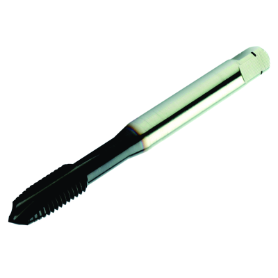

CoroTap® 200, Gewindebohrer mit Spiralspitze
Generische Darstellung
3D-Modell anzeigen
Wird ersetzt durch
T200-PM100DA-M6 P1PM
Lieferbar
Unterschiedliche Geometrie und Sorte im Vergleich zur Originalausführung – Bitte Vorschub überprüfen
56.40 EUR
Lieferbar
Packungsmenge: 1
ISO: EP03PM6
Material ID: 6162522
EAN: 26162522
ANSI: EP03PM6
Gewindegrösse
(TDZ)
M 6
Gewindeart
(THFT)
M (Metric 60°)
Gewindeanschnittlänge
(TCL)
0,1709 inch
Gewindesteigung
(TP)
0,0394 inch
Gewindenenndurchmesser
(TD)
0,2362 inch
Ausgangsdurchmesser
(PHD)
0,1969 inch
Premachined hole type
(PHT)
through hole
Bohrungstyp
(HTY)
through hole
Gewindetoleranzklasse
(TCTR)
6HX
Basis-Standardgruppe
(BSG)
DIN 371
Nutzlänge
1,1811 inch
Anschluss Maschinenseite
Tap shank DIN -metric: 6.00 x 4.90
PM
Sorte
T4I1
Substrat
HSS-E-PM
Beschichtung
PVD TiAlN
Kühlschmierstoffaustritt
0,2362 inch
Toleranz Schaftdurchmesser
(TCDCON)
h9
Funktionslänge
3,1496 inch
Halsdurchmesser
(DN)
0,1795 inch
Anzahl Spankanäle
(NOF)
3
Drallwinkel
(FHA)
Seitenspanwinkel
(GAMF)
7 °
Gewindelänge
(THL)
0,5709 inch
Ausführung Gewindefase
(THCHT)
B = 3.5-5xTP Gunnose
0,0375 lb
Gesamtlänge
3,2441 inch
