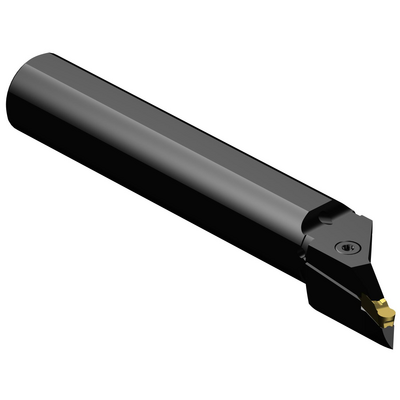

Drehwerkzeug
Allgemeines Drehwerkzeug
Bohrstange/Bohrkopf
LAX123L25-40B-020
LAX123L25-40B-020
LAX123L25-40B-020
Bohrstange zum Profildrehen CoroCut® 1-2
Spezifische Darstellung
3D-Modell anzeigen
485.00 EUR
Lieferbar
Packungsmenge: 1
ISO: LAX123L25-40B-020
Material ID: 5733728
EAN: 11432993
ANSI: LAX123L25-40B-020
Befestigungsart Schneidplatte
CoroCut 2 -size L (N123L2-AM)
Anschluss Maschinenseite

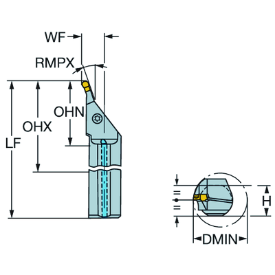

Cylindrical shank w/ 3 flats -metric: 40
Eintauchwinkel, max.
20 °
Bohrungsdurchmesser, min.
2,5 inch
Körperwinkel, Werkstückseite
20 °
Schnitttiefe, max.
0,9843 inch
Körperwinkel, Maschinenseite
Minimale Kraglänge
(OHN)
2,5827 inch
Maximale Kraglänge
6,2992 inch
Schneidrichtung
Kühlschmierstoffaustritt
Kühlmitteldruck
580 PSI
1,5748 inch
Schafthöhe
1,4567 inch
Kraglänge
(LPR)
10 inch
Funktionslänge
10 inch
Funktionsbreite
1,0236 inch
Funktionshöhe
0 inch
Körperdurchmesser
(BD)
1,5748 inch
Orthogonalspanwinkel
Neigungswinkel
Drehmoment
2,2127 ftlbf
Werkzeugausführung
Stahl
4,5062 lb
Schneidplattenbezeichnung
N123L2-0800- AM
Gesamtlänge
10 inch
Plattensitz
L
Plattensitzkodierung, Zoll
L
09.09.02
02.2
