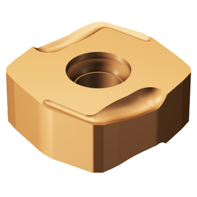

Schneidplatte
Wendeplatte zum Fräsen
N365-1505ZNE-KW4 1020
CoroMill® 365, Wendeschneidplatte zum Fräsen
Generische Darstellung
3D-Modell anzeigen
37.90 EUR
Lieferbar
Packungsmenge: 10
ISO: N365-1505ZNE-KW4 1020
Material ID: 5739005
EAN: 12237142
ANSI: N365-1505ZNE-KW4 1020

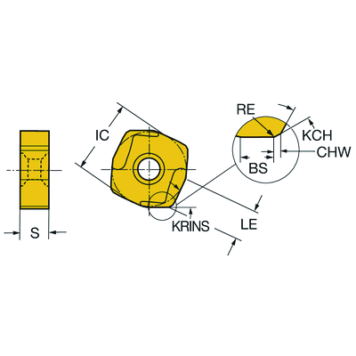

Befestigungslochdurchmesser
4,6 mm
Schneidplattengröße und -form
CoroMill 365 -1505
Schneidenanzahl
Eingeschriebener Kreis
15 mm
Schneidenlänge, begrenzt
6,4 mm
Schneidenlänge, max.
6 mm
Eckenfasenwinkel
(KCH)
35 °
Eckenfasenbreite
(CHW)
0,75 mm
Planschneidenbreite
(BS)
4 mm
Planscheidenradius
(BSR)
200 mm
Eckenradius
0,55 mm
Einstellwinkel, Hauptschneide
(KRINS)
65 °
Spanwinkel, Schneidplatte
(GAN)
20 °
Schneidrichtung
Sorte
1020
Substrat
Beschichtung
PVD TiAlN
Schneidkantenhöhe
5,66 mm
