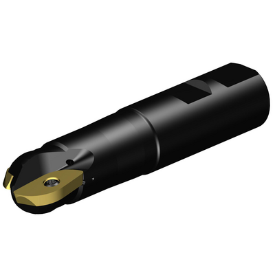

CoroMill® 216, Fräser zum Profilfräsen
Spezifische Darstellung
3D-Modell anzeigen
523.00 EUR
Lieferbar
Packungsmenge: 1
ISO: R216-25B25-060
Material ID: 5743625
EAN: 11068573
ANSI: R216-25B25-060
Schneidendurchmesser
25 mm
Einstellwinkel
(KAPR)
Anzahl Schneidteile
(CICT_1)
Befestigungsart Schneidplatte
Teil 2 der Kennungen für die Schneidteil-Schnittstelle
(CUTINT_MASTER_1)
CoroMill 216 (R216-2504)
Schnitttiefe, max.
(APMX_EFW)
12,5 mm
Schnitttiefe, max.
(APMX_FFW)
22,3 mm
Eintauchwinkel, max.
85 °
Eintauchtiefe, max.
(AZ)
12,5 mm
Nutzlänge
60 mm
Orthogonalspanwinkel
Anzahl wirksamer Schneiden, umfangseitig
(ZEFP)
Anschluss Maschinenseite
Weldon (DIN6535-HB) -metric: 25
Schneidrichtung
Kühlmitteldruck
10 bar
25 mm
Funktionslänge
117 mm
Körperdurchmesser
(BD)
23,2 mm
Länge Körperdurchmesser 1
(LB)
40 mm
Körperkegeleinstellwinkel
(BHTA)
Drehmoment
3 Nm
Werkzeugausführung
Stahl
Drehzahl, max. (-81, -82: Maximale Drehzahl)
24.000 1/min
0,3505 kg
Gesamtlänge
117 mm
