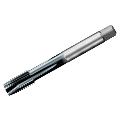

T200-MM101DA-M16 B115
CoroTap® 200, Gewindebohrer mit Spiralspitze
Generische Darstellung
3D-Modell anzeigen
121.00 EUR
Lieferbar
Packungsmenge: 1
ISO: T200-MM101DA-M16 B115
Material ID: 8248603
EAN: 7323226760545
ANSI: T200-MM101DA-M16 B115
Startwerte
M1.0.Z.AQ
Härte: 200 HB
10 m/min
Gewindegrösse
(TDZ)
M 16
Gewindeart
(THFT)
M (Metric 60°)
Gewindeanschnittlänge
(TCL)
9,1457 mm
Gewindesteigung
(TP)
2 mm
Gewindenenndurchmesser
(TD)
16 mm
Ausgangsdurchmesser
(PHD)
14 mm
Premachined hole type
(PHT)
through hole
Bohrungstyp
(HTY)
through hole
Gewindetoleranzklasse
(TCTR)
6H
Basis-Standardgruppe
(BSG)
DIN376
Nutzlänge
55 mm
Anschluss Maschinenseite
Tap shank DIN -metric: 12.00 x 9.00
MM
Sorte
B115
Substrat
HSS-E
Beschichtung
PVD TiCN
Kühlschmierstoffaustritt
12 mm
Funktionslänge
110 mm
Halsdurchmesser
(DN)
11,6 mm
Anzahl Spankanäle
(NOF)
Drallwinkel
(FHA)
Seitenspanwinkel
(GAMF)
11 °
Gewindelänge
(THL)
25 mm
Nach hinten abgeflachte Zähne
(THBTP)
Ja
Ausführung Gewindefase
(THCHT)
B = 3.5-5xTP Gunnose
0,1 kg
Gesamtlänge
110 mm
29.09.22
22.2
