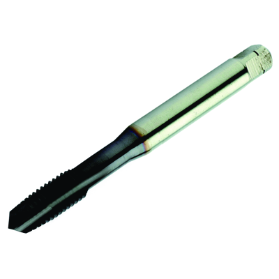

T200-PD100AE-8-32 D110
CoroTap® 200, Gewindebohrer mit Spiralspitze
Generische Darstellung
3D-Modell anzeigen
60.40 EUR
Packungsmenge: 1
ISO: T200-PD100AE-8-32 D110
Material ID: 8248162
EAN: 7323226756135
ANSI: T200-PD100AE-8-32 D110
Startwerte
P2.1.Z.AN
Härte: 175 HB
25 m/min
Gewindegrösse
(TDZ)
UNC #8-32
Gewindeart
(THFT)
UNC 60°
Gewindeanschnittlänge
(TCL)
3,6266 mm
Gangzahl je Inch
(TPI)
32
Gewindenenndurchmesser
(TD)
4,1656 mm
Ausgangsdurchmesser
(PHD)
3,5 mm
Premachined hole type
(PHT)
through hole
Bohrungstyp
(HTY)
through hole
Gewindetoleranzklasse
(TCTR)
2B
Basis-Standardgruppe
(BSG)
DIN/ANSI
Nutzlänge
28 mm
Anschluss Maschinenseite
Tap shank ANSI -inch: 0.194 x 0.152
PD
Sorte
D110
Substrat
HSS-E-PM
Beschichtung
PVD TiAlN
Kühlschmierstoffaustritt
4,9276 mm
Funktionslänge
70 mm
Halsdurchmesser
(DN)
3,01 mm
Anzahl Spankanäle
(NOF)
3
Drallwinkel
(FHA)
Seitenspanwinkel
(GAMF)
5 °
Gewindelänge
(THL)
15,5 mm
Nach hinten abgeflachte Zähne
(THBTP)
Ja
Ausführung Gewindefase
(THCHT)
B = 3.5-5xTP Gunnose
0,013 kg
Gesamtlänge
70 mm
