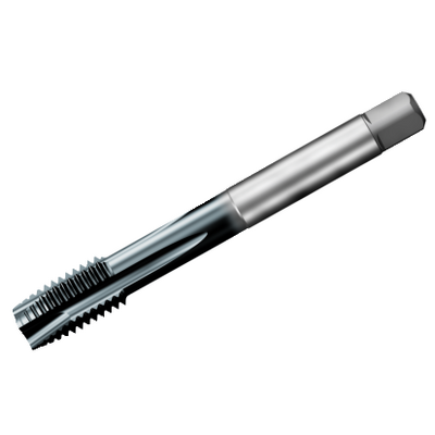

CoroTap® 200, Gewindebohrer mit Spiralspitze
Generische Darstellung

ISO: T200-PD101AA-M12 D110
Material ID: 8248175
EAN: 7323226756265
ANSI: T200-PD101AA-M12 D110
Startwerte
P2.1.Z.AN
Härte: 175 HB
25 m/min
Gewindegrösse
(TDZ)
M 12
Gewindeart
(THFT)
M (Metric 60°)
Gewindeanschnittlänge
(TCL)
8,0013 mm
Gewindesteigung
(TP)
1,75 mm
Gewindenenndurchmesser
(TD)
12 mm
Ausgangsdurchmesser
(PHD)
10,2 mm
Premachined hole type
(PHT)
through hole
Bohrungstyp
(HTY)
through hole
Gewindetoleranzklasse
(TCTR)
6H
Basis-Standardgruppe
(BSG)
DIN/ANSI
Nutzlänge
55 mm
Anschluss Maschinenseite
Tap shank ANSI -inch: 0.367 x 0.275
PD
Sorte
D110
Substrat
HSS-E-PM
Beschichtung
PVD TiAlN
Kühlschmierstoffaustritt
9,3218 mm
Funktionslänge
110 mm
Halsdurchmesser
(DN)
8,6 mm
Anzahl Spankanäle
(NOF)
Drallwinkel
(FHA)
Seitenspanwinkel
(GAMF)
5 °
Gewindelänge
(THL)
23 mm
Nach hinten abgeflachte Zähne
(THBTP)
Ja
Ausführung Gewindefase
(THCHT)
B = 3.5-5xTP Gunnose
0,06 kg
Gesamtlänge
110 mm
