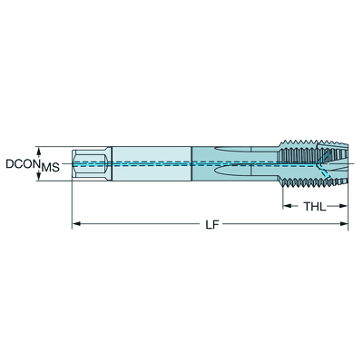

Gewindebohrer
Gewindebohrer für zylindrische Gewinde
Gewindebohrer für zylindrische Gewinde mit Schälanschnitt
T200-PM109DA-M12 P1PM
CoroTap® 200, Gewindebohrer mit Spiralspitze
Generische Darstellung
3D-Modell anzeigen
142.00 EUR
Lieferbar
Packungsmenge: 1
ISO: T200-PM109DA-M12 P1PM
Material ID: 8060699
EAN: 7323225979696
ANSI: T200-PM109DA-M12 P1PM
Startwerte
P2.1.Z.AN
Härte: 175 HB
40 m/min
Gewindegrösse
(TDZ)
M 12
Gewindeart
(THFT)
M (Metric 60°)
Gewindeanschnittlänge
(TCL)
7,592 mm
Gewindesteigung
(TP)
1,75 mm
Gewindenenndurchmesser
(TD)
12 mm
Ausgangsdurchmesser
(PHD)
10,3 mm
Premachined hole type
(PHT)
through hole
Bohrungstyp
(HTY)
through hole
Gewindetoleranzklasse
(TCTR)
6HX
Basis-Standardgruppe
(BSG)
DIN376
Nutzlänge
55 mm
Anschluss Maschinenseite
Tap shank DIN -metric: 9.00 x 7.00
PM
Sorte
P1PM
Substrat
HSS-E-PM
Beschichtung
PVD TiAlN
Kühlschmierstoffaustritt
radial exit
9 mm
Funktionslänge
110 mm
Anzahl Spankanäle
(NOF)
Drallwinkel
(FHA)
Seitenspanwinkel
(GAMF)
9 °
Gewindelänge
(THL)
23 mm
Nach hinten abgeflachte Zähne
(THBTP)
Ja
Ausführung Gewindefase
(THCHT)
B = 3.5-5xTP Gunnose
0,0483 kg
Gesamtlänge
110 mm
