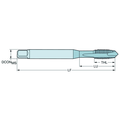

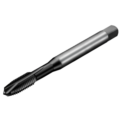

T200-PM114AE-8-32 P1PM
CoroTap® 200, Gewindebohrer mit Spiralspitze
Generische Darstellung
3D-Modell anzeigen
70.80 EUR
Lieferbar
Packungsmenge: 1
ISO: T200-PM114AE-8-32 P1PM
Material ID: 8060140
EAN: 7323225977111
ANSI: T200-PM114AE-8-32 P1PM
Startwerte
P2.1.Z.AN
Härte: 175 HB
45 m/min
Gewindegrösse
(TDZ)
UNC #8-32
Gewindeart
(THFT)
UNC 60°
Gewindeanschnittlänge
(TCL)
3,4594 mm
Gangzahl je Inch
(TPI)
32
Gewindenenndurchmesser
(TD)
4,1656 mm
Ausgangsdurchmesser
(PHD)
3,5 mm
Premachined hole type
(PHT)
through hole
Bohrungstyp
(HTY)
through hole
Gewindetoleranzklasse
(TCTR)
3BX
Basis-Standardgruppe
(BSG)
DIN/ANSI
Nutzlänge
21 mm
Anschluss Maschinenseite
Tap shank ANSI -inch: 0.168 x 0.131
PM
Sorte
P1PM
Substrat
HSS-E-PM
Beschichtung
PVD TiAlN
Kühlschmierstoffaustritt
4,2672 mm
Funktionslänge
63 mm
Anzahl Spankanäle
(NOF)
3
Drallwinkel
(FHA)
Seitenspanwinkel
(GAMF)
9 °
Gewindelänge
(THL)
13 mm
Nach hinten abgeflachte Zähne
(THBTP)
Ja
Ausführung Gewindefase
(THCHT)
B = 3.5-5xTP Gunnose
0,0085 kg
Gesamtlänge
63 mm
